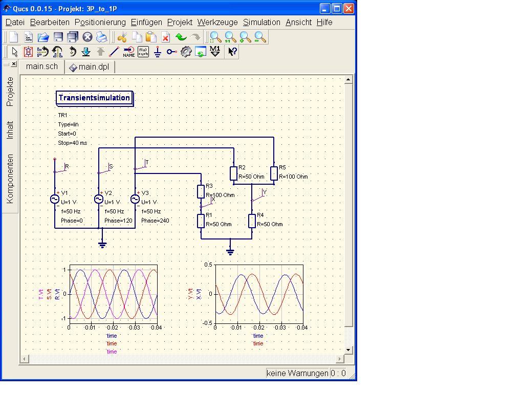

von Silvio K. (exh)
Christoph Kessler (db1uq) schrieb:
> wie gewinnt man daraus 90 Grad?
Stichwort Superpostion ist schon gefallen.
QUCS ist so schön einfach :-) Es macht gar keine Arbeit.
Amplitude und Phase stimmen nicht ganz, sonst hätte ich schlimme
PI-Brüche nehmen müssen...oder eher Wurzeln.
