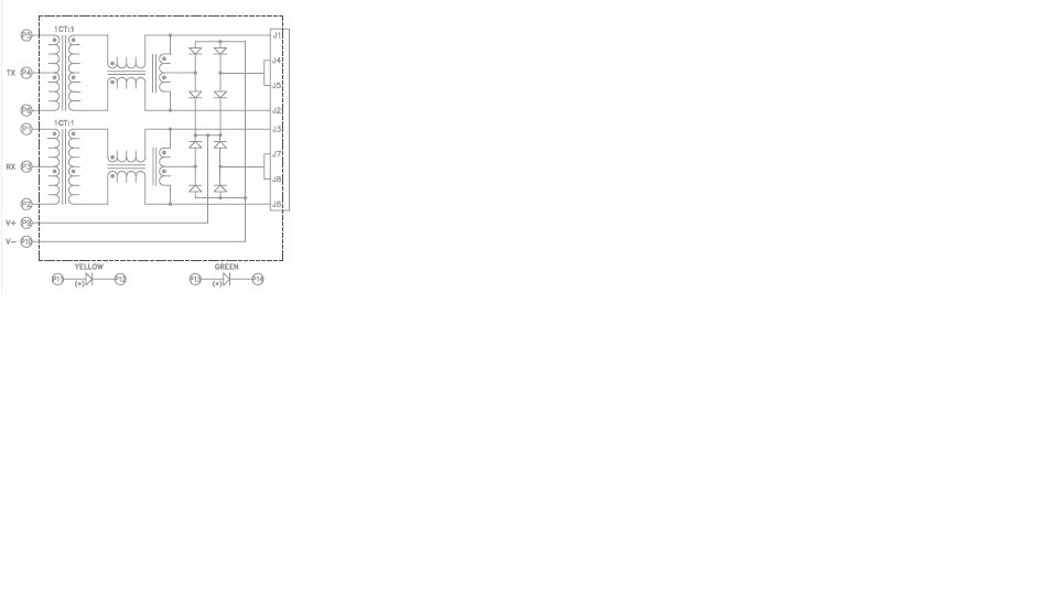

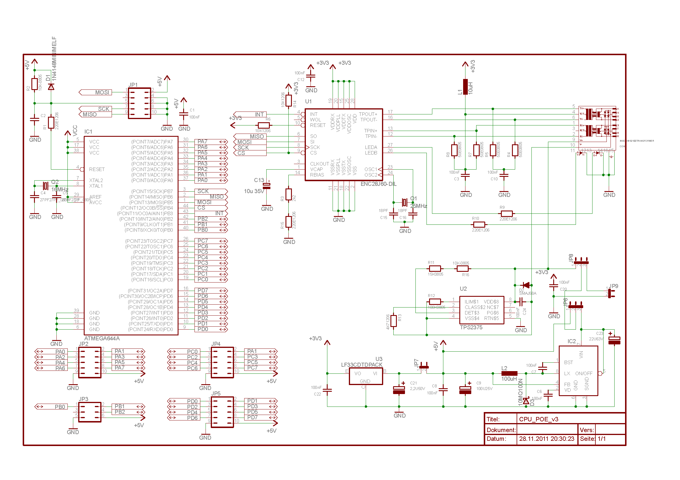

das modul habe ich auf einem Testboard zusammengestellt, POE läuft und
der AVR funktioniert. Das Problem ist die Ethernetschnittstelle. Da geht
gar nichts. Ich messe beim Midcom sehr minimale Spannung bei Rx und Tx,
ca 20mV. Das scheint mir viel zu wenig. Beigelegt ist ein Schaltplan des
Midcom.
Ich erwarte, dass der EN28J60 eigentlich ohne Prozessor die LED
einschaltet, leider brennen nicht einmal die. Es wird wahrscheinlich
durch die kleine Spannung gar keine Aktivität erkannt.
Kann jemand helfen?

das ist richtig - zu erwähnen habe ich vergessen, dass ich schon eine
funktionierende Version habe, jedoch nicht mit PoE. Ich verwende dort
den MagJack SI-60024-F.
Ich verwende denselben code. Somit gehe ich davon aus, dass der ENC
richtig initialisiert ist.

ich habe den ENC dann direkt an meine Laborspannungsversorgung
angeschlossen und das PoE abgehängt, um sicher zu gehen dass genügend
Strom geliefert werden kann. Mit demselben Effekt.
Meine Erfahrung mit dem ENC ist klein, ich wusste nicht dass man das LED
blinken lassen kann, ich habe nur gelesen, dass die Blink Rate verändert
werden kann. Ich versuche mal die entsprechenden Parameter zu finden.

ich lasse nun ein LED blinken, aber der Unterschied zum anderen setup
ohne PoE mit dem MAGJACK SI-60024-F ist, dass der MAGJACK ethernet
aktivität auf dem andern LED darstellt, der mit dem Midcom aber nicht.
Der Midcom hat eine Spannung von ca 20-30mV der MagJack aber ca 0.6V.
Ich sehe da das Problem.
Was reisst die Spannung so herunter?
