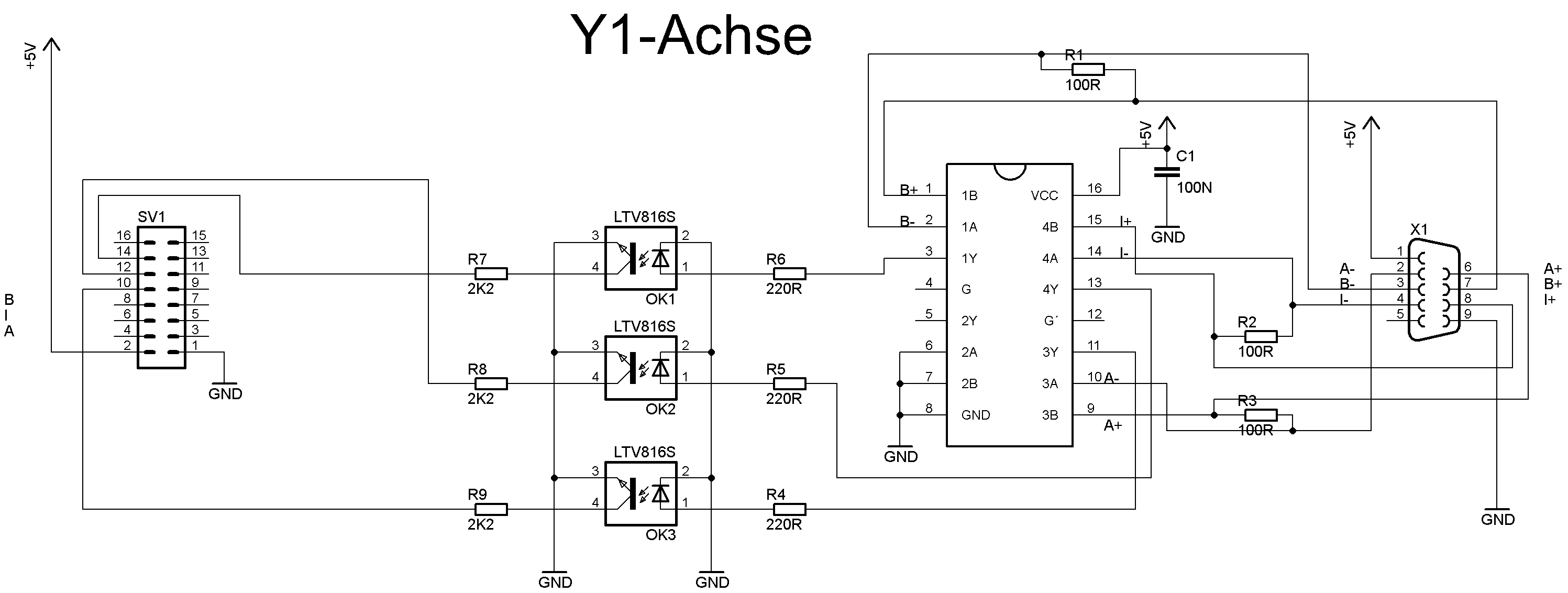

ich habe an einer eigenbau CNC Maschine Schrittmotoren mit montieren
Encodern im Einsatz.
Da die Encoder ein differenzsignal für die beiden Kanäle und den Index
Ausgeben können und meine Leitungslänge über 2 Meter ist wollte ich das
differenzsignal auch nutzen, die Steuerung für die Schrittmoren kann das
differenzsignal nicht Auswerten und will pro Kanal oder Funktion nur
eben ein High-Low Signal.

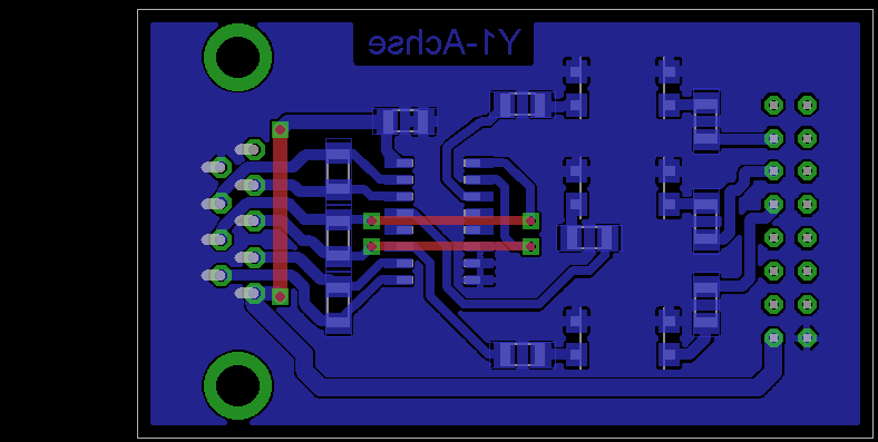

Ich habe den im Anhang befindlichen Schaltplan gezeichnet und das Board
geroutet, würde mich freuen wenn sich das jemand ansieht und mir sagt
was ich alles vergessen habe oder was mist ist.
Das andere ist, sehe ich das richtig, der Line-Receiver invertiert das
Eingangs- zum Ausgangsignal?
Meine Optokoppler invertieren das Signal dann wieder, also sollte das
wieder passen oder?
Die beiden Datenblätter hab ich anghängt.
Vielen Dank für eure Hilfe.
Gruss Reini!
Gast #2438056
> wieder passen oder?
Sieht so aus. Und wenn man die "Vorsichtshalber Opto Koppler" weg lässt
nimmt man halt den A Eingang anstatt des Bs beim Differential Line
Receiver.
Gast #2438528
und wenn nicht , was soll's, vertauschst du eben + und - Signal, z.B. am
Stecker. Die Quadratur-Eingänge funktionieren sowieso auch andersrum,
bloss zählt der Zähler dann rückwärts, aber was vor und was zurück ist
muss man i.d.R. eh irgendwo festlegen. Bei meinen Steuerungen ist das
einfach so, dass man die Schrittweite pro Periode eingibt, bei
Glasmassstäben z.B. 20 für 20µ, und wenn der Zähler verkehrt rum zählt,
gibt man eben -20 ein. Für Leute mit einer Tastaturallergie gibt es auch
noch einen Umschalter Pos/Neg auf der Platine.
Gruss Reinhard
