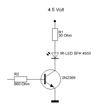

ich wollte euch mal fragen, ob die beiden Widerstände (Rc = 30 Ohm und
Rb = 860 Ohm) richtig dimensioniert sind.
Durch die IR-LED sollen 100mA fliesen. An die Basis kommt der
Infrarot-Ausgang eines ein PicAxe (38kHz / 5 Volt).
Für die Berechnung von R1 habe ich eine LED-Durchlassspannung von 1,5
Volt verwendet.
Uges = 4,5
U(R1) = U(ges) - U(Led) = 3V
R1 = U(R1) / 100mA = 30 Ohm
Falls das bisher stimmen sollte, habe ich das Problem, dass an R1 0,3
Watt verbraten werden.
R2 habe ich folgendermaßen berechnet:
Der hFE Wert bei dem angegebenen Transistor liegt bei 20.
Ic = 100mA
Ib = Ic / 20 = 0,005mA
Rb = (Ub - 0,7) / Ib = 860 Ohm
Ich danke schon mal im Vorraus.

Deine Rechnung stimmt so weit aber bedenke den Unterschied
zwischen Theorie und Praxis. Die Angabe der Verstärkung ist
das was der Transistor auf jeden Fall schafft aber nicht der
tatsächliche Wert. Um unangenehme Erfahrungen zu vermeiden,
nicht gleich auf das Leistungsmaximum der Diode gehen,da bist
du nicht mehr weit weg. Das aber nur als hinweis, wie gesagt
Berechnung so weit i.O.

im Datenblatt der LED steht dass sie maximal 100 mA Dauerstrom verträgt,
hier wäre die Frage ob du sie wirklich dauerhaft leuchten lassen oder ob
du sie pulsen willst. Im ersten Fall würde ich unter 100 mA gehen um
etwas Reserve zu haben und die Lebensdauer zu verlängern. Ansonsten ist
die Berechnung so soweit richtig.

Das UCE vergessen wurde, ist nicht so schlimm: dafür wurde die
Flusspannung mit 1,5 V reichlich hoch angesetzt. In der Summe kommt das
dann etwa hin.
Für ein 38 kHz IR Signal wird das Signal wohl moduliert sein. Für mehr
Signalstärke könnte man damit auch mehr als 100 mA nutzen. Dauerhaft 100
mA bei den IR LEDs setzen schon schon etwas Kühlung über die Anschlüsse
voraus.

Wenn IR-Sender und -Empfänger nicht optimal ausgerichtet sind, muss man
meiner Erfahrung nach wesentlich mehr "Saft" gepulst auf die IR-LED
geben. Mein aktuelles Setup: Hochlastwiderstand 15 Ohm, 7,5V, FET. Dann
spielt es auch keine so große Rolle, wohin die IR-LED zeigt.
Der Hochlastwiderstand hat den Vorteil, daß man bequem den Finger
auflegen kann. Wenn der Hochlastwiderstand warm wird, hat man einen
Fehler im Programm ;-) Eine Art Thermo-Debugger.
