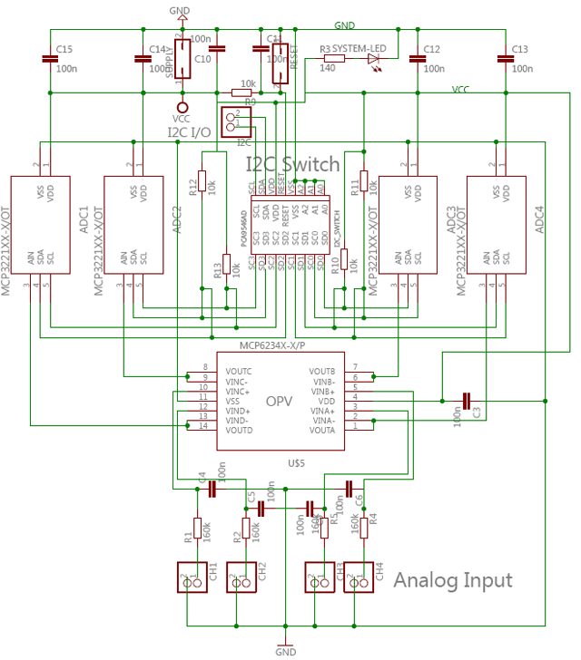

Gast #2441435
Im Anhang erstmal die Dokumentationen die ich zuvor vergessen hab.
Vllt. hilfts wenn ich die generelle Frage stelle, welche typischen
Fehler beim I2C Bus zu einem Read Error führen?
Einige im Forum verwenden ähnliche Module von Hygrosens. Muss ich diese
erst für I2C initialisieren, bevor ich sie verwenden kann?
Um in der Zwischenzeit irgendwas messen zu können, würd ich gern die
Analogen Messsignale verwenden.
Im Anhang meine Schaltung.
Sie besteht aus einem I2C Switch (PCA9546AD), 4x 12Bit ADC MCP3221 und
nem OPV MCP6234. Das ganze wird mit 5V vom USB I2C Interface gespeist.
Es gibt nen digital und analog GND. OPV und ADCs unterstützen 0-5V
Input.
Vllt. hat ja jemand kurz Zeit draufzuschauen und mir ein Okay zu geben
ob das so passt.
Spezielle Frage hätte ich noch wegen der Bypass C. Die einzelnen Chips
werden mit Adapterplatinen auf ner Lochrasterplatine verschaltet, anders
als beim normalen PCB und SMD Teilen dürfte die Leitung zum IC länger
ausfallen.
Sollte man in diesem Fall ne höhere Kapazität als Bypass auswählen?

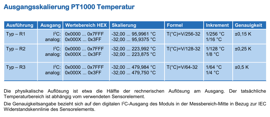

Gast #2526593
ich möchte auch ein Hygrosens TEMOD I2C ASIC PT1000(480°) Modul mit
einem Arduino auslesen. Leider verstehe ich hier nicht besonders viel.
Also, das auslesen des I2C Bus liefert mir den 1. Wert 14 Dezimal und
beim 2. Wert 19 Dezimal, und das bei einer (mit anderem Messgerät)
gemessenen Temperatur von 22 °C. Die oben beschriebene Berechnung von
val "val = double(((Th<<8 | Tl))/256.0) - 32.0;" ergibt den Wert -17.
Ich finde nicht heraus, wie ich das Umrechnen kann, um eine schlaue
Temperatur zu erhalten.
Oder kann mir jemand mal einen kompletten Sourcecode zum auslesen des
Hygrosens TEMOD I2C ASIC PT1000(480°) Module senden? Vill. mach ich ja
auch was anderes falsch.
mein Sourcecode:
#include <Wire.h>
#define DEV_ID 0x78
int Th,Tl,val =0;
void setup()
 Serial.begin(9600);
 Wire.begin();
void loop()
 delay(1000);
 Wire.requestFrom(DEV_ID,2); // read 2 bytes
 Th = Wire.receive(); // receive 1st byte
 Tl = Wire.receive(); // receive 2nd byte
 Serial.print("Th=");
 Serial.print(Th);
 Serial.print("      Tl=");
 Serial.print(Tl);
 Serial.print("      val=");
 Serial.println(val);
Vielen dank für eure Bemühunen, mir unwissendem auf die Sprünge zu
helfen.
Gast #2817503
Laut dem Datenblatt musst du bei dem 480°C Modul (Typ R3) eine andere
Formel hernehmen!
val = double(((Th<<8 | Tl))/64.0) - 32.0;
wäre des Rätsels Lösung ;)
Siehe Formel bei Typ-R3
Somit komm ich auf:
(14*256+19)/64-32=24,3°C
Beste Grüße,
Hoffe es hilft dir noch was, oder jemand anderem :)
