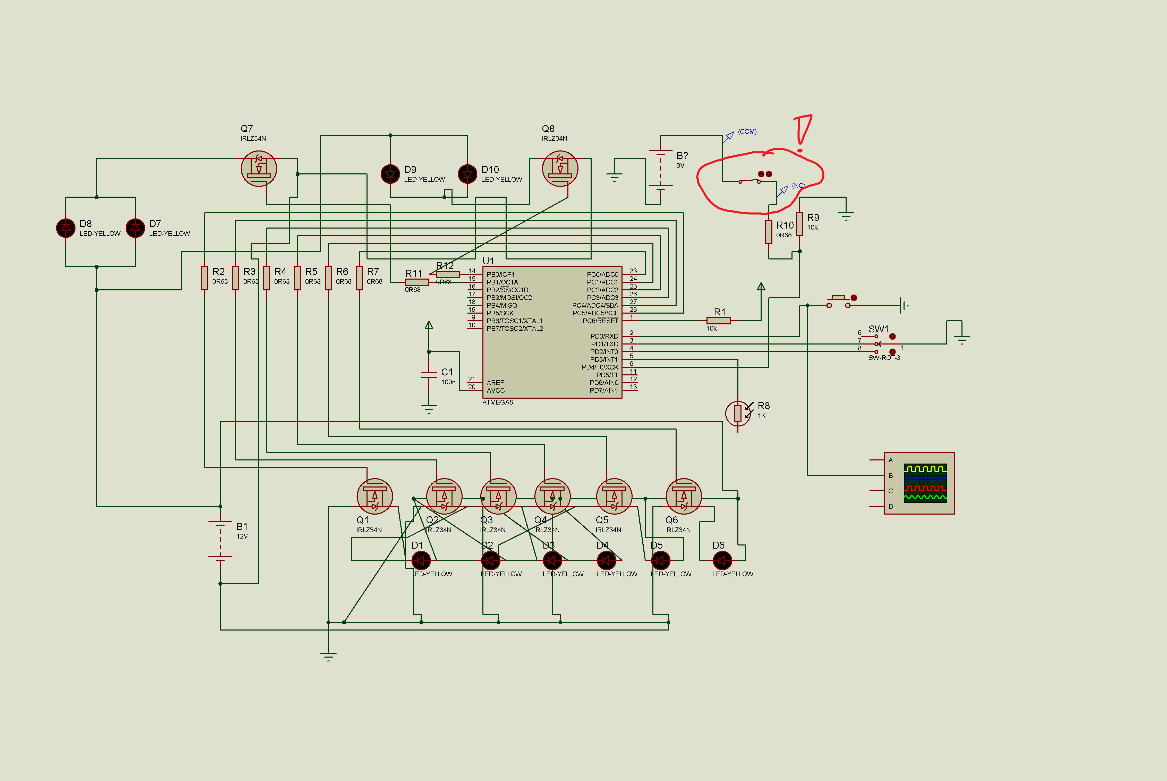

Hey,
also ich hab in ISIS den Stromlaufplan gemacht.
Nun geht es um den Schalter bei dem roten Ausrufezeichen (Rest ist noch
nicht richtig fertig).
Ich hab als Code nur:
      while (bit_is_set(PIND,4))
        blinkled();
Nun kommt bei der Simulation beim Umlegen folgender Fehler den ich nicht
interpretieren kann, aber anscheinend geht irgendwas nicht richtig.
"[SPICE]DELMIN increased to 8.88178e-016 due to lack of time precision
[SPICE] transiend GMIN stepping at time = 4.35362
[SPICE] TRAN: Timestep too small; timestep=1.11022e-016; trouble with
node #v:g2:fi2#branch"
Wisst ihr zufällig was des bedeutet?
Danke für eure Hilfe.
