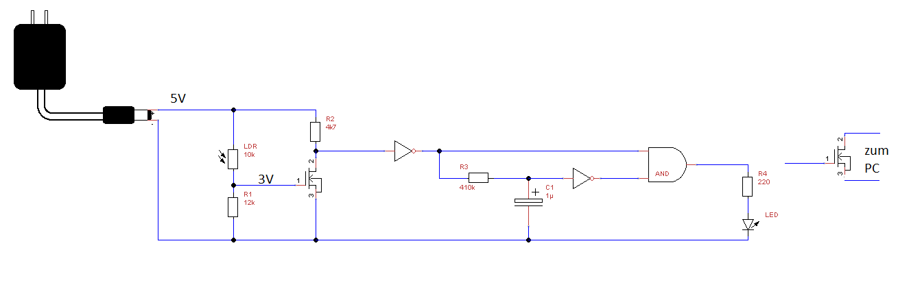

Hallo Leute,
ich habe noch nicht viel Ahnung von analoger Schaltungstechnik, deshalb
habe ich mir ein kleines Projekt überlegt und realisiert.
Es geht um einen ferngesteuerten TASTER. Per Telefonanruf soll ein
Kontakt für eine kurze Zeit <500ms geschlossen werden. Hintergrund ist
folgender:
Ich möchte meinen PC ferngesteuert einschalten. Dazu möchte ich die
Displaybeleuchtung eines alten Handys nutzen. Wenn der aber so lange
geschlossen ist, wie das Diplay leuchtet, geht der PC sofort wieder aus
- ich brauche also einen anlogtechnisch realisierten Taster.
Meine Schaltung funktioniert. Jetzt möchte ich Euch bitten mal drüber zu
sehen, ob man das (fürs erste!) so lassen kann, oder ob grobe Fehler
drin sind.
Hier mal erklärt, was passiert:
Der Fotowiderstand fällt von einigen hundert Ohm auf ca. 10k Ohm, sobald
das Diplay leuchtet.
Über einen Spannungsteiler entstehen dann 3V am Gate des Mosfets,
wodurch dieser durchschaltet.
Der Drain-Anschluss wird dadurch auf GND gezogen, der Ausgang des
darauffolgenden Inverters wird High. ( OK-das könnte man auch ander
herum schalten und den Inverter einsparen)
Der Ausgang wird jetzt einmal direkt auf ein AND-Gatter geführt und
einmal über ein Zeitglied mit Inverter. Das Zeitglied ist auf etwa 400ms
dimensioniert. Danach liegt am Ausgang ein High an, was durch den
Inverter ein Low wird.
Am Ausgang des AND Gatters liegt also nur für 400ms ein High an, mit dem
ich dann auf einen weiteren Mosfet gehe, der mit meinen PC schaltet.
Die Inverter sind im 74HC04 und das AND Gatter ist ein 74HC08.
Die Versorgungsspannung von 5V für die gesamte Schaltung, einschließlich
der Vcc's der Logikbausteine wird über ein Netzteil bereitgestellt, das
gleichzeitig das Ladegerät für das verwendete Handy ist.
So, jetzt sagt mal was ihr davon haltet. Aber bitte nicht die Grundidee
in Frage stellen, wie zB. dass der PC an geht, wenn sich jemand verwählt
hat oder so.
dankeschön und Grüße
