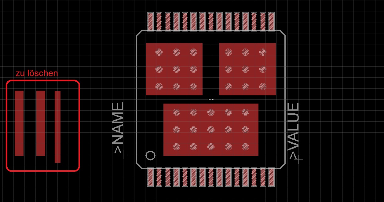

ich stehe vor dem Problem Eagle. Ich habe das Multipowerso-30 gehäuse
aus der LIB st-microelectronics geöffnet, da hier ein Fehler drinnen
ist. Im Gehäuse sind die VCC, OUT-A und OUT-B-Pins miteinander
verbunden, wodurch es nicht mehr möglich ist, die Kühlflächen, die unten
am IC angelötet werden müssen, zu erzeugen.
Ich habe wie im Bild soweit das Gehäuse korrigiert, bekomme aber die
drei Kontaktbahnen nicht weg, da sie verbunden sein. Ich habe die
entsprechenden Verbindungen in den beiden Bauteilen (VNH3SP30 sowie dem
von mir erstellten VNH2SP30) gelöscht und die Pins im Package bereits
umbenannt. Die PADS am IC sind jetzt nurnoch durchnummeriert von 1 bis
30. Wie bekomme ich nun die drei Kontakte gelöscht?
Er sagt nur, sie seien verbunden, und können deswegen nicht gelöscht
werden.
Vielen Dank für die Hilfe
Grüße
M. Schwaikert
Ich nehme an, das Package ist in einem Device verwendet, korrekt ?
Dann mußt Du erst das Package aus dem Device löschen, die Pins löschen,
das Package ins Device übernehmen und die Pins und die Pads neu
verbinden. Fertig.
man muss nicht unbedingt das ganze Package löschen,
Device öffnen, falsche Pads disconnecten
Package öffnen, Pads (oder SMDs) löschen.
Device öffnen und richtig anschliessen.
OP
Danke euch beiden. Das PowerSocket-30-Gehäuse ist nur im VNH2SP30 und
VNH3SP30 verwendet. Für den 2er habe ich alle Verbindungen gelöscht.
Komischerweise hat er das für den 3er gleich mitgemacht. Es gibt also
kein Device mehr, das an dem Package verbunden ist.
Darum verstehe ich den Fehler ja auch nicht.
