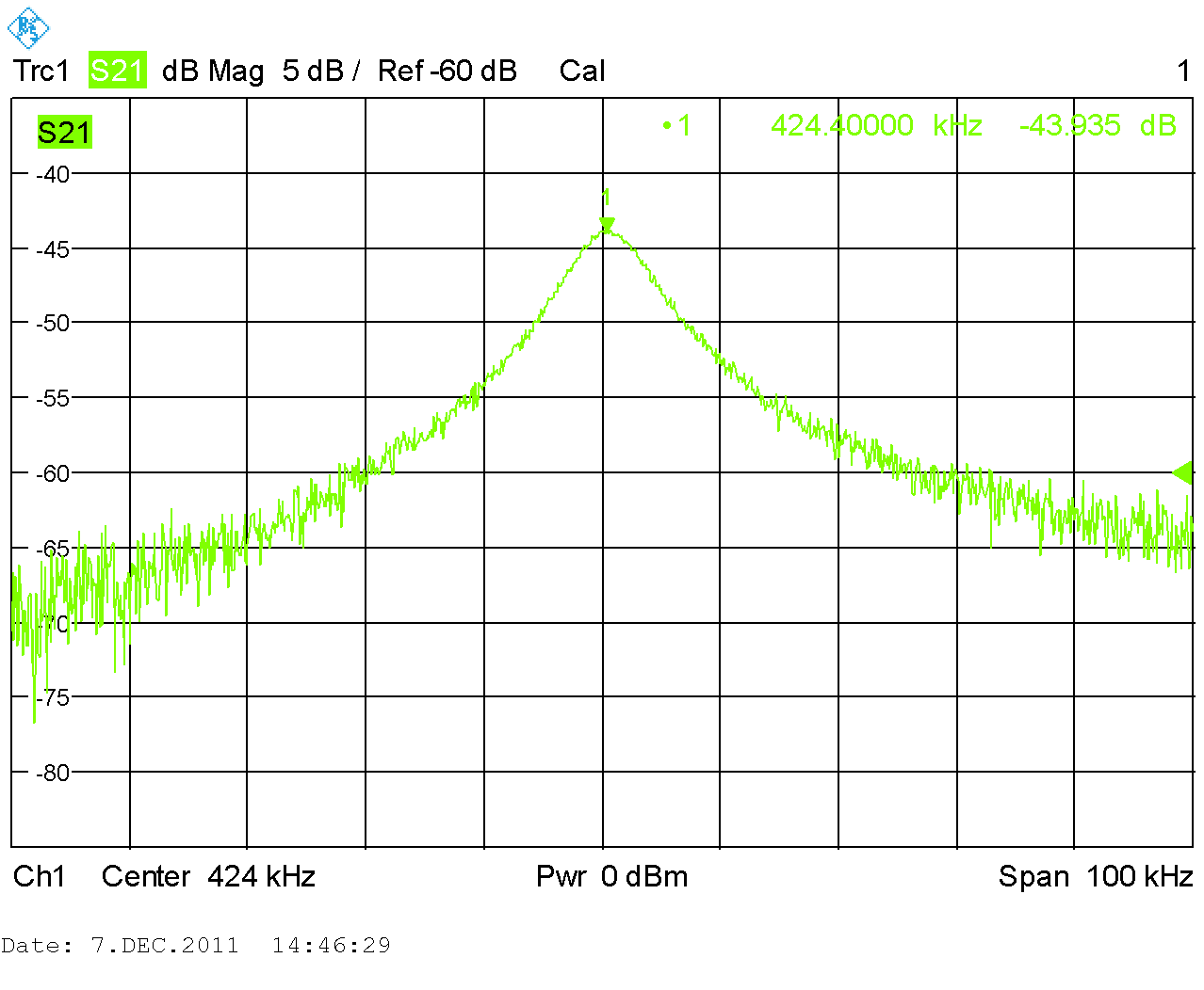

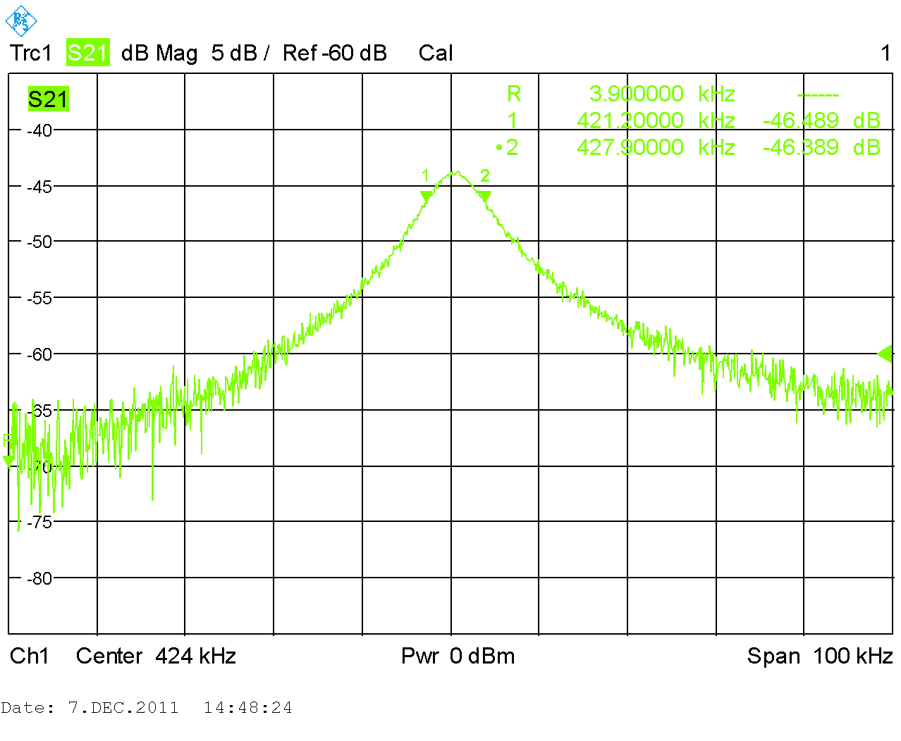

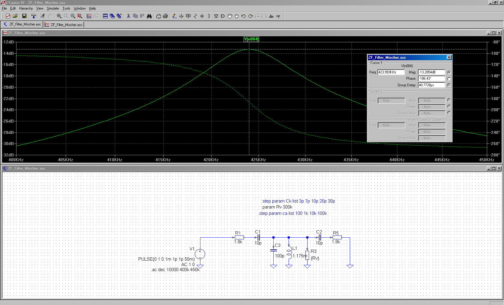

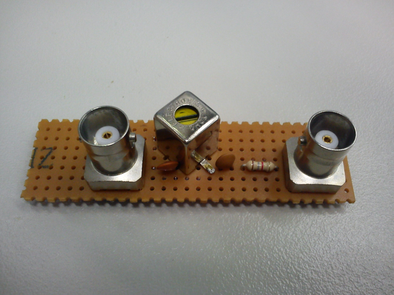

OP #2449287
vielen Dank nochmal für die Hilfestellungen! Ich bin nun einen etwas
anderen Weg gegangen. Im unserem HF-Labor habe ich kleine Übertrager mit
Parallelkapazität für den 455kHz Frequenzbereich gefunden. Ohne
Sekundärwicklung habe ich also einen klasse Parallelschwingkreis mit
eingebauten Ferritkern. Damit habe ich mir meinen Schwingrekis aufgebaut
und am Netzwerkanalysator zurechtgetrimmt.
Um den Filter in die Lage der späteren Schaltung zu versetzen, habe ich
diesen mit 1,8k Eingangs- und Ausgangsseitig bestückt, da mein
Radiobaustein (MC3361) den Ein- und Ausgangswiderstand aufzeigt. Zum
Koppeln verwende ich jeweils 10pF.
Im Anhang ein paar Bilder für euch als Dank. Aufpassen: Die
Einfügedämpfung auf dem Bild "DB_MAG.png" entspricht derer im 50 Ohm
System. Die Einfügedämpfung des Kreises habe ich zu 12,33dB berechnet.
LTSpice spuckt mir 13,3dB raus.
Die 3dB Bandbreite liegt bei 6,7kHz. Damit ergibt sich die Güte zu 63.
(Q=f0/B=424,4kHZ/6,7kHz=63)
