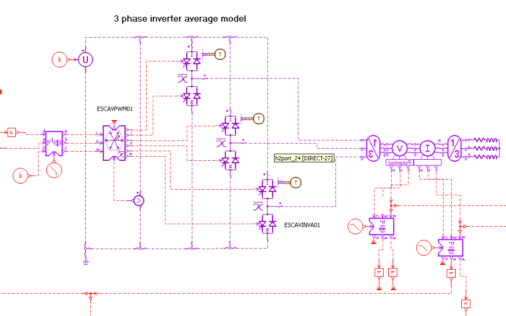

ich beschäftige mich zur Zeit mit der indirekten Feldorientierten
Regelung und werde dazu bald ein Simulationsmodell erstellen.
In der verwendeten Software ist die PWM schon hinterlegt.
Dq0-transformations-"Blöcke" sind auch schon vorhanden.
Für mich gilt es jetzt "nur" noch, das inverse Maschinenmodell zu
bekommen.
Dazu mehrere Fragen:
1.)Um ein Wunschmoment vorzugeben, brauch ich ja eigentlich keine
Regelschleife.
--> Das Maschinenmodell berechnet ja aus den Strömen, WInkeln, Flüssen
die notwendige Spannung--> D.h. ich geb ein Moment ins Maschinenmodell,
und bekomme idealerweise eine Spannung heraus.
2.) Es müsste daher ja ein Drehzahlregelkreis langen, der nach dem
PI-Regler ein Moment vorgibt, dass im Maschinenmodell in die passende
Spannung umgewandelt???
3.) Annahme: Der Softwarehersteller verwendet das Maschinenmodell X,
kommt man dann mit dem inversen Maschinenmodell Y auch auf die richtigen
Spannungen??

also etwas konkreter:
1.) Das Flussmodell besteht aus Gleichung im Anhang.
2.) Die ASM ist vom Hersteller modelliert und muss noch parametriert
werden.
3.) Die Stromregelung id iq parametrier ich nach Betragsoptimum.
4.) Die Raumzeigermodulation ist schon modelliert und muss nur noch über
die dq0-trafo mit den entsprechenden Spannungsraumzeigern versorgt
werden.
Meine Probleme:
Wie bekomm ich einen Startwert für id (Fluss), iq (Drehmoment)?
Gibt es dazu einen Leitfaden, bzw. kann man sich am Trafor-ESB der ASM
orientieren?
Wenn ich auf id und iq Stromsprünge draufgebe, müsste sich ja ein
gewisses Verhalten einstellen?
Feldschwächebereich soll vorerst nicht angefahren werden.
Wär super, wenn ihr mir da ein paar tips geben könnt.
gruß herminator

Gast #2446783
Hi, tausend dank für die Antworten.
Hmm, natürlich ist eine Strommessung dabei. Indirekte Feldorientierung
ist ja, wenn man Strom und mechanische Drehzahl misst.
Direkte Feldorientierung wär alles über einen Beobachter, oder ein
Motormodell zu machen.
Ich werde morgen mal noch ein Bild liefern.
Welche Daten brauch ich, um einen Stromsollwert berechnen zu können?
Welche Formel kann man dazu verwenden??

Gast #2449497
also heut hab ich wieder den ganzen Tag rumgetan.
Dieses doofe Strommodell.
Ich möchte eigentlich nur ein Momentensprung auf die Strecke geben. Das
Moment kann man ja mit der Drehmomentformel dann in einen Stromsollwert
umwandeln.
Hab ich gemacht. Was aber fürs Strommodell für mich irgendwie nicht klar
ist. Nimmt man die Istwerte des gemessenen DQ-Stromes oder die Sollwerte
des vorgegebenen DQ-Stromes?
Bei meiner Simulation dreht sich die Maschine nur, wenn ich die
Sollwerte id,iq ins Strommodell gebe. SObald ich die Istwerte eingebe,
dreht sich die Maschine nicht mehr, da id und iq total klein sind.
Oder hab ich da nen Umwandlungsfehler?
oder hinsichtlich dq0-trafo und sollwerte, istwerte nen Denkfehler?
Danke, ich hoffe und bin mr sicher, dass ihr klüger seid.

Gast #2449797
Hi Volker,
Die Formel von oben ist praktisch ja das Maschinenmodell. Das Modell
berechnet aus den Strömen id und iq den Fluss sowie den fortlaufenden
Winkel, der ja an der dq0-trafo gebraucht wird.
Jetzt ist eben die Frage, ob id und iq Sollwerte oder istwerte sein
müssen.
Mir ist auch vorher aufgefallen, dass leider bei der Rücktransformation
keine Gleichgrößen rauskommen, sondern auch ne wechselgröße anderer
Frequenz.
Im Moment gebe ich in das Maschinenmodell id und iq als Sollwerte. Bei
der Rücktransformation kommen aber leider Wechselgrößen raus. Dieses
Strommodell ist aber definitv richtig, da ich s schon an mehreren
Stellen gesehen habe.
Die Spannung gibt ja dann der PI-Stromregler aus.
Aber diese Spannung ist ja die Streckenverstärkung von Spannung
PI-regler zu Strom nach der Raumzeigermodulation (glaub ich).

Gast #2452911
Hi Volker,
deine Antwort hat mich auch zum Grübeln gebracht. Ich hab daraufhin in
dem Simulator folgende Geschichte aufgebaut.
1.) Ich habe schon einen fertigen Block zur SVPWM
2.) Ich habe schon nen fertigen Block für die Asynchronmaschine
3.) Und einen für die dq0-trafo hin und zurück
Damit hab ich jetzt folgendes angestellt:
1.) Ich habe zwei beliebige Stromgrößen id und iq als konstante quelle
angegeben.
Diesen id und iq hab ich dann jeweils mit meiner RL-Last  sqrt(2)\45°
multipliziert. So erhalte ich ja die Spannung.
Diese Spannung hab ich mithilfe der dq0-trafo in abc Koordinaten
verwandelt.
--> Den Winkel hab ich über einen Rampe mit der Steigung 50 Hz angegeben
( 18000 Grad pro Sekunde).
Diese Wechselgrößen schicke in die PWM und bekomme sie dann an meiner
RL-Last zu sehen.
Da ich ja in meinen Konstant blöcken einen Strom vorgegeben habe, messe
ich dann in jeder Phase den Strom und transformiere diesen wieder ins
dq0-System mit dem Winkel 18000Grad/sek.
Wenn ich jetzt den Betrag der d und q KOmponente bilde, komm ich genau
wieder auf den Betrag, den ich in den Konstant Blöcken vorgegeben habe.
Das passt also und ist auch verständlich.
Was allerdings komisch ist ( oder ich verstehs nicht ) ist der
Phasenwinkel.
Daher die Fragen:
Stellt sich bei der Berechnung des Spannungsvektors für die SVPWM der
Strom der Last automatisch ein oder kann man den noch irgendwie
beeinflussen?
Wenn ich die Stromkomponenten d und q definier erhalte ich einen Betrag
und eine Phase. Die gemessenen Stromkomponenten haben zwar den gleichen
Betrag wie definiert, aber die Phase stimmt hinten und vorn nicht.
Wie addiert man  bei einer Phasenverschiebung des Stroms ggüber der
Spannung von -45Grad (ohmsch induktiv) die Winkel im dq0-System, um dort
auf den resultierenden winkel zu kommen.
d.h.z.B. 45 Grad Phasenverschiebung I,U + 10 Grad (winkel im
dq0-System).
Wie fließt die Phasenlage zwischen Strom und Spannung IM dq0-system in
die Berechnung der Winkel ein?
ps.: ich hoff, des is nicht zu kompliziert erklärt :-)

Gast #2453065
HI Volker,
ich hatte mich falsch ausgedrückt. Ich habe hinten keine
Asynchronmaschine dran hängen sondern pro phase R+L--> also nen rein
passiven ohmsch induktiven Widerstand.
-->und bei dieser Rein passiven Geschichte kann ich dann einfach I*Z=U
machen.
Der Sollstrom im dq-System kommt nach der SVPWM an der Strommessung nach
Betragsbildung auch wieder raus.
Bei der Asynchronmaschine muss man dann wohl noch die Gegenspannung (die
durch den Schlupf induziert wird) mit berücksichtigen.

Gast #2454401
Hi Volker,
wäre natürlich schön, wenn ich auch praktisch denken könnte. Aber ich
hab mit der Theorie noch so meine Bedenken :-).
Zu deinen Antworten:
Volker Bosch schrieb:
> Wie machst Du das genau? Ich hätte jetzt gesagt, dass ein
> Pulsweitenmodulator lediglich eine konstante Spannung ausgeben kann,
> also ibs. keine Wechselspannung.
Dieser PWM Block ist ein Model zur Regelung der PWM. Der Block generiert
am Ausgang die duty-cycle signale für die Leistungsschalter. Als Eingang
hat der Block die Zwischenkreisspannung und die Sollspannungen der
Phasen a,b,c.
--> Im Endeffekt kann man das wohl mit dem in der Praxis eingesetzten
Controller vergleichen, der die Leistungsschalter mittels SVPWM
ansteuert.
--> Weiteres Merkmal: Die Totzeit der Leistungselektronik wird nicht in
Betracht gezogen.
nochmals einfach (Zur Funktion des Blocks):
Ich generier mir 3 120 Grad verschobene Sinusquellen mit Amplitude und
Frequenz und schließ diese an den Eingang dieses Blocks an.
Die Duty-Cycle Anschlüsse der Ausgänge schließ ich dann an die
entsprechenden Leistungsschalter an ( Sind als Averaged Switches
ausgeführt). Nach den Leistungsschaltern kann ich dann am von mir
definierten RL-Verbraucher wieder die Spannung messen, die ich in den
PWM Block als "Sollwert" gegeben hab.
> Ich würde jetzt sagen, dass es die Aufgabe des Stromreglers ist, die
> Umrichter-Spannung, bzw. die drei Tastverhältnisse über die Zeit so
> einzustellen, dass sich statorseitig das gewünschte Drehstromsystem und
> damt rotorseitig das gewünschte Zweiphasensystem ergibt.
Die SOllspannungen am Eingang des Blocks generier ich mithilfe der
dq0^-1-trafo. Der Pi-regler liefert jeweils auf d und q achse die
Spannung die dann ins 3phasige System zurücktransformiert werden kann.
Wenn dann noch der Winkel bekannt ist ( will ich mit dem Strommodell der
ASM machen), kann ich wieder ins statorfeste System transformieren und
hab somit den passenden Eingang für die PWM.
Die Probleme sind ganz einfach, aber ich kriegs nicht hin:
1.) Bestimmung des Winkel aus Sollstrom id,iq und mechanischer
Istdrehzahl geht nicht. Mittlerweile hab ich eh kei Ahnung mehr , ob
Soll oder Istwerte bei id, iq und Drehzahl genommen werden.
2.) Eigentlich muss ich mir ja keine Gedanken darüber machen, wie die
Spannungen in der ASM berechnet werden. Das macht ja der PI-Regler.
3.) Muss eigentlich bei einer Vorgabe, also Sollwert von id und iq der
gemessene Strom am Verbraucher nach dq0-trafo wieder mit Betrag UND
Phase stimmen oder nur mit Betrag?
4.) In meinem einfachen Modell mit dieser RL-Last geb ich ja einfach nur
für den Winkel so eine Rampe vor und die Spannung ist auch klar. Was da
schon komisch ist, das meine Stromvorgabe id,iq (Sollwert mit Betrag und
Phase) dem gemessenen id,iq(Istwert mit BEtrag und Phase) NUR im Betrag
übereinstimmt. Die Phase zwischen d und q bekommt dann noch den Einfluss
der Phasenverschiebung zu spüren.
Puuh....also schon interessant das ganze Zeug, aber auch nicht trivial.
Gruaß und scho mal dankscheee fürs Antworten!
Ich würde behaupten, dass Id und Iq Gleichströme sind. Erst wenn Du sie
in den Stator zurücktransformierts werden Drehstromsysteme daraus. Und
für die Transformation solltest Du nicht die Drehzahl sondern den
aktuellen Winkel des Flussvektors, bezogen auf den Stator, verwenden.
Ich befürchte, dass genau da das Problem liegt. Niemand weiß was dieser
Regler macht. Ich kann nur vage Vermutungen aufstellen, die uns hier
aber offensichtlich nicht weiterbringen.
Ich habe versucht, das physikalische Prinzip eine feldorientiert
geregelten ASM zu erläutern. In die von Dir verwendeten
Simulationsmodelle kann ich nicht hineingucken (ich habe Probleme damit,
wenn mir ein Stückchen Software die reale Welt in ein paar nichtssagenen
Kästchen versteckt ;-)

Gast #2455898
Herrmann schrieb:
> Für das Strommodell hier folgender Link, in dem auch die Erklärung für
> die Sollwerte drin is.
> http://www.srt.tu-darmstadt.de/fileadmin/edu/S3-de.pdf Seite 12
Das ist nicht das Strom Modell der Maschine, dieses Modell zeigt dir nur
wie du den Winkel aus den Istwerten bekommst. Den Winkel brauchst du
dann für dei Transformation.
Da du nur die Drehzahl von der Mschine bekommst, kanst du auch erst die
Drehzahlen addieren und danach erst Integrieren um den Winkel zu
bekommen.
Der Ausgangswinkel ist dabei erst einmal egal da es ja eine ASM ist.
Psi 2A ist in diesem Fall Proportional zu Id. Dann musst du nur noch
dein Moment aus den Strömen berechnen und Machinen parameter in dq0
berechnen und vom Sollwert abziehen, die Differenz geht dann auf den
Stromregler (Der Strom macht das Moment) der dann einen Stromsollwert
für Iq rausgibt der zurück ins 3-phasige System transformiert wird.
Das problem ist Id bzw der Rotorfluss da der Sollwert nicht ganz so
einfach zu bestimmen ist. Vom Sollwert wird dann aber auch Id ist
subtrahiert und der Regler liefert den neuen Id der zurück transformiert
wird.
Die Stromsollwerte im 3pahsigem gibst du dann auf die PWM, die die
entsprechenden Spannungszeiger an die Maschine anlegt.
#2456022
Hi Armin,
Das Modell heißt auch in der Literatur oft gesehen, strommodell, auch
angehängt.
Der Sollwert Id ist doch einfach zu bestimmen, dividier für diesen
Sollwert einfach nur durch die Hauptinduktivität.
Den Strom Iq bestimmt man aus der Drehmomentformel
(Sollwertbestimmung.png).
Aus Rotorfluss.png ( Formel aus Dierk Schröder / Elektrische Antriebe)
hast du das am Rotorfluss-orientierte Koordinatensystem.
Die dritte Zeile stelle ich nach I1A um, und bekomme den Sollstrom auf
der q-achse.
Den Sollstrom der D-achse berechne ich einfach mittles der Division
UND JETZT eigentlich doch ganz billig ( so wie ich denk):
1.)Sollstrom id und iq sind bekannt
2.) Transformation ins statorfeste System
3.)Umrechnung mit u = w * d Psi / dt von id und iq in ud und uq????
4.)Betrag dieses Spannungsvektors in die PWM geben.
5.) Strom in allen drei phasen messen und ins dq0 transformieren
6.) Strommodell mit omega_mech, id,iq (istwerte ) bestimmen. Den Winkel
in die Trafo geben.
7.) Einen Momentensprung aufgeben, so dass sich der Drehwinkel über der
Zeit wie eine Parabel verhält ( Also eben beschleunigung mit einem
gewissen moment bei NULL Last
