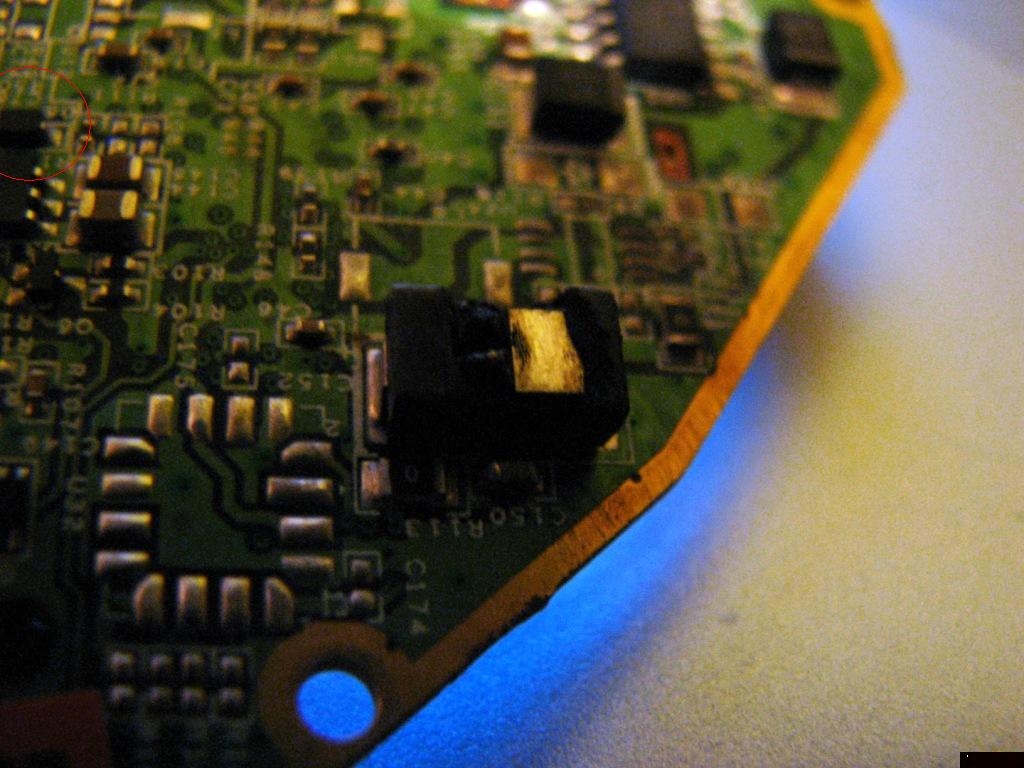

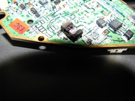

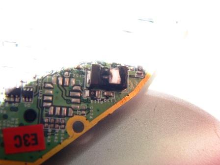

Hallo! Mein Bekannte hat laut seinen Angaben dieses Navi an falschem
Ladegerät angeschlossen. Dabei ist zumindest dieses Bauteil abgeraucht.
Kann jemand sagen was es ungefähr für ein Teil sein kann?

Gast #3122408
Hallo.
Ist ja schon einige Tage aelter aber ich wuerde trotzdem Eure Hilfe hier
brauchen. Ich habe hier ein defektes TomTom Go 910 liegen auf dem sind
ebenfalls der Kondensator C152 (?) und die Diode D6 kaputt. Ich habe mit
den obigen Daten "470 P7" schon gesucht aber kein passendes Ersatzteil
aufgetrieben. Zu D6 fehlen die Angaben leider komplett.
Waere jemand so freundlich und keonnte mir die genauen Daten dieser
beiden Bauteile nennen (am Besten waere es natuerlich gleich mit
Bestellnummern von Conrad, Voelkner, reichelt, ...).
Vielen, vielen Dank!!!
(Firma: matzetronics) #3122431
470 steht meistens für einen 47uF Kondensator. Am besten mit 15V
Spannungsfestigkeit.
D6 dürfte eine normale 1A Diode sein, die sich als Verpolungsschutz
opfert. Wenn du damit aber Schwierigkeiten hast, dann lass die Reparatur
besser jemanden machen, der sich auskennt. SMD Bauteile sind nichts für
Anfänger.
