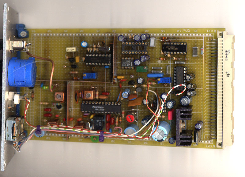

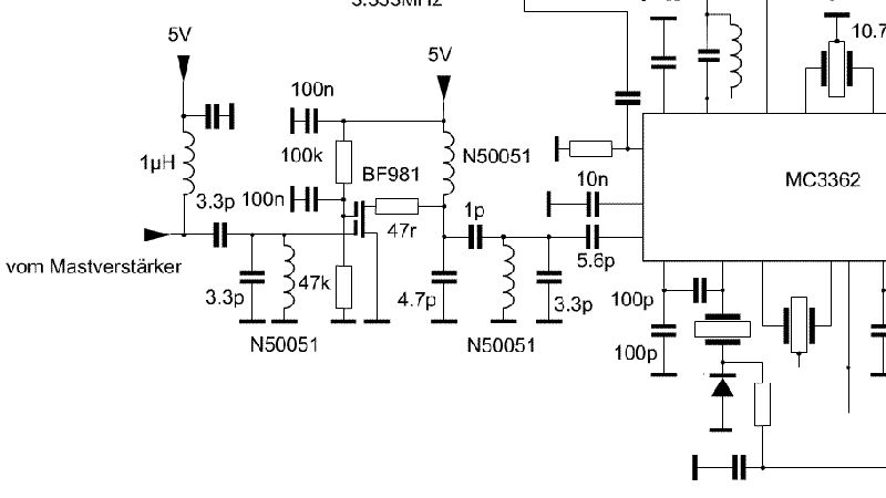

2) Ein-IC-Schaltungen, z. B. mit dem abgekündigten (aber teilw. noch
erhältlichen) Motorola MC 3362 sind erprobt. Es braucht in jedem Fall
eine zusätzliche Bandpass-gefilterte HF-Vorstufe. Eine AFC ist zwingend,
wegen dem bereits erwähnten Doppler-Effekt, auch bei PLL-basierten
Systemen.

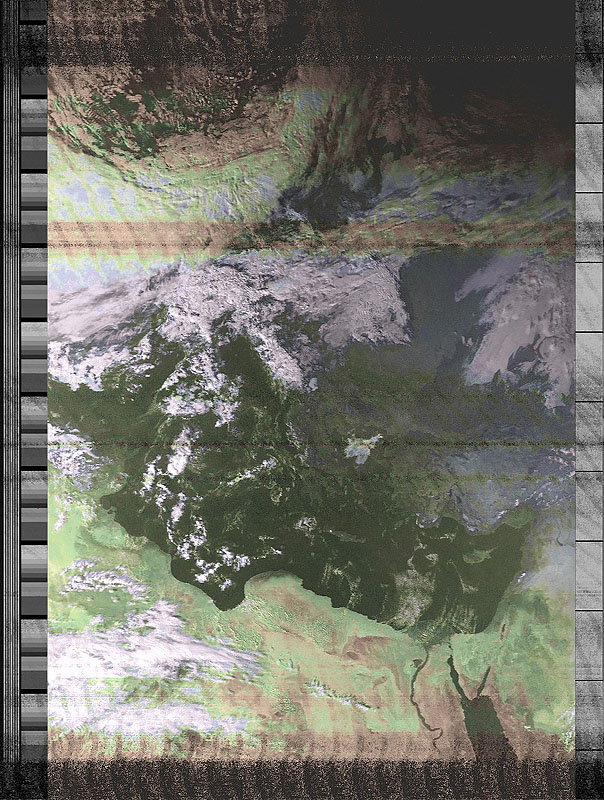

ich hab mir vor kurzem einen NOAA-Empfänger gebaut, war nicht schwierig.
Antenne Kreuzdipol
Preamp BF981
RX MC3362
1.ZF 10.7 Mhz, Keramikfilter SFE 10.7 MJ
2.ZF 455 khz, Keramikfilter CFA 455 D  ( Funkamateur Onlineshop)
1. LO mit PLL aus FS-Tuner SDA 3302
2. LO Xtal 10.245 MHz
Dekoder über Soundkarte WXtoImg
Das funktioniert schon ganz gut wie die Bilder zeigen. Allerdings ist
die Schrittweite des SDA3302 für Fernsehen ausgelegt und mit 62.5 kHz zu
groß.
Ein neuer Oszillator mit einem LM7001 ist schon gebaut, hab aber noch
Schwierigkeiten mit dem 10kHz Raster
Thomas

Tolle Arbeit Rapp-Instruments
Wie hast du den Eingangsbandpass gestaltet?
Bild vom Aufbau? Lochraster?

Hallo Bastler,
die Schaltung ist auf Lochraster, die Unterseite zeig ich lieber nicht,
sieht schrecklich aus, aber es funktioniert.
Der Eingangsteil ist mit Spulen von Neosid (gibr auch bei Funkamateur
Onlineshop). Auf den Transistor folgt ein zweikreisiges Bandfilter.
Der Masterverstärker ist ähnlich wie die Eingangsstufe, hat aber keinen
Bandfilter im Ausgang sondern einen Ringkernübertrager 4:1.
Thomas
von Bastler (Gast)
Ist ein Mastverstärker zwingend oder nur wegen des langen Kabels?
Ich hätte den Empfänger direckt am Antennenmast befestigt.
von Rapp-Instruments (Gast)
Zwingend ist das nicht, aber ich hab festgestellt das das Bild noch
etwas rauschärmer wird und schon bei niedrigeren Elevationen des
Satelliten zu empfangen ist. Hängt aber natürlich vom Antennenstandort
ab
Thomas
