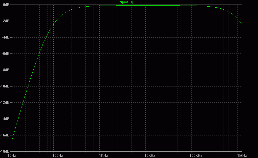

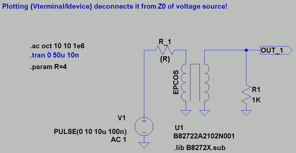

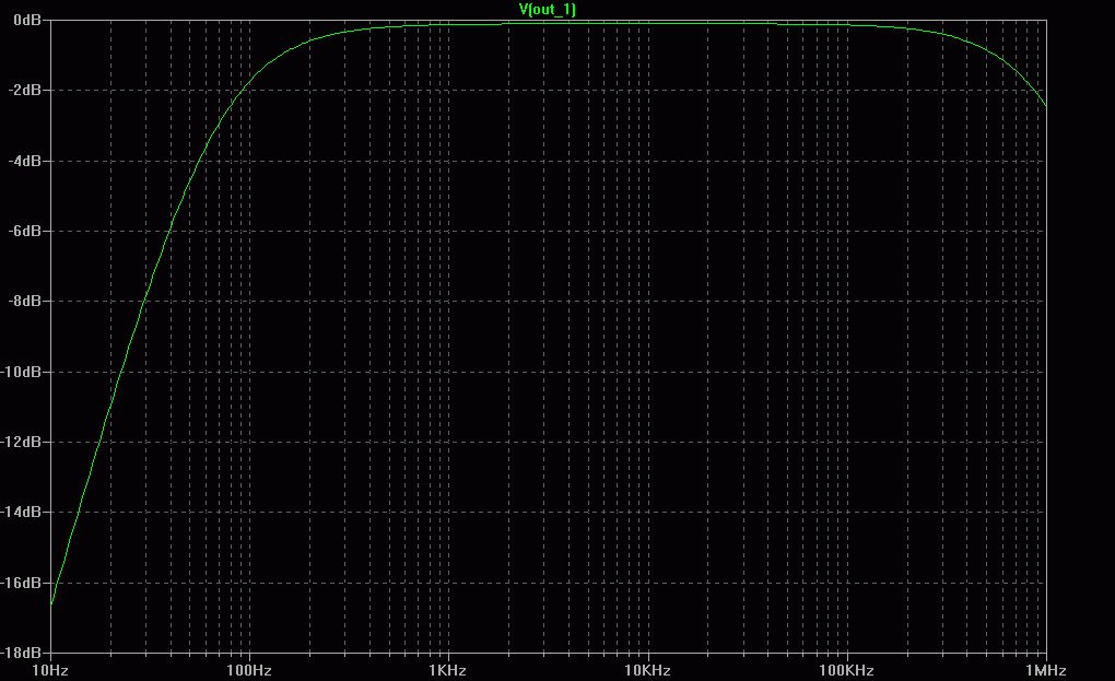

Da ich eh eine Schaltung mit einer Netzdrossel simulieren wollte und
dort bislang nur ein einfaches Modell drinnen hatte, mich aber erinnerte
bei EPCOS was geladen zu haben, habe ich gerade die Sache mal mit einem
richtigen SPICE-Modell von EPCOS durchgespielt. Wenn die Quellimpedanz
niedrig ist und der Abschluß auf der anderen Seite hochohmig, so ergibt
sich wie ich prophezeite eine recht gute Übertragungskennlinie.
Im Anhang für Rsource=4, Rdest=1K und die stromkompensierte Netzdrossel
B82722-A2202-N1 als Übertrager.
