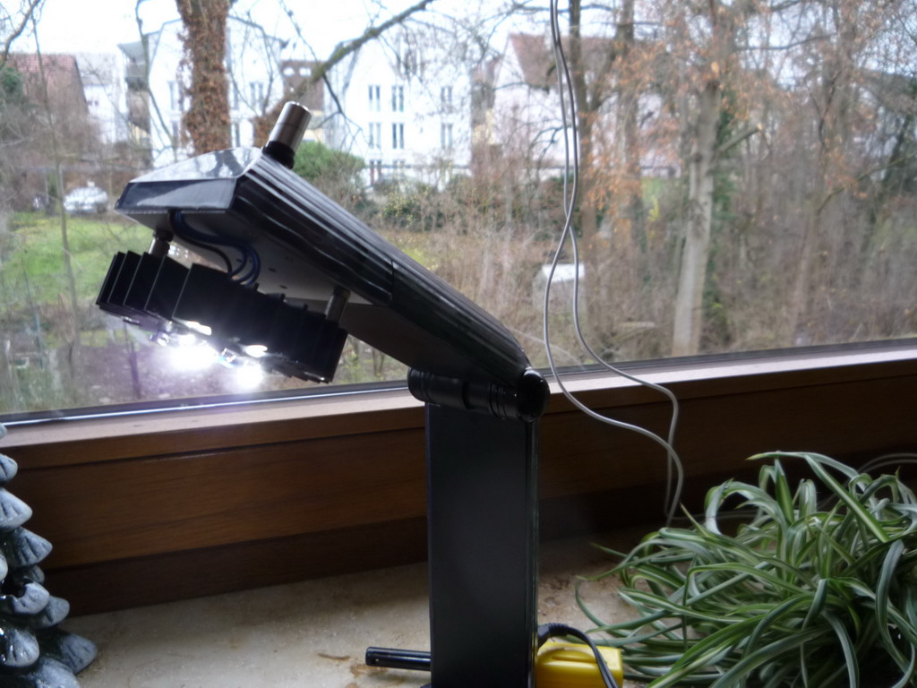

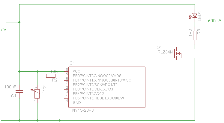

Hallo Jungs,
gestern habe ich diese Schaltung mal kurz aufgebaut, funktioniert jetzt
einwandfrei, aber....
In der ersten Variante habe ich den Gate ohne 10K an tiny13
angeschlossen.
Dann hat die LED während ich gedimmt habe wahnsinnig geflackert ! mit 10
K dann nicht mehr..warum ?

Sowohl 10 kΩ als auch ohne Gatewiderstand ist beides nicht toll. Im
ersten Fall braucht die Gatekapazität "ewig" zum Umladen, d.h. der FET
schaltet nicht schnell und bei PWM schlägt das auf die Verlustleistung.
Im zweiten Fall wird die Kapazität ungebremst vom Tiny umgeladen, d.h.
dass da jedes Mal eine ziemliche Stromspitze entsteht, bei der die
Maximum Ratings für den Ausgangspin überschritten werden. Mit 100 Ω o.ä.
wäre das deutlich besser.

Wenn ich mich recht erinnere, erstmal hatte ich 470 Ohm, flackerte das
Teil immernoch erst mit 10K war es OK
Habe ein Steckernetzteil 5V 2200mA dran...stabil..
Gast #2444489
Ein größerer Widerstand lädt die Gatekapazität nicht so schnell um,
damit werden beim Schalten die Flanken verschliffen und das Umschalten
der Led produziert weniger Störungen, welche dann wieder den ADC weniger
belasten. Damit bekommst Du allerdings etwas mehr Schaltverluste, eine
Lösung wäre eine entkoppelte Versorgung für den uC.

Es könnt reichen den uC über eine Diode mit nachfolgenden Kondensator zu
entkoppeln, das würde das Durchdringen der Spannungseinbrüche beim
Schalten vermeiden. Mit der Grösse des C's experimentieren, irgendwas
zwischen 50u und 200u, Platz scheint dafür genügend zu sein.

Solange das Teil nicht in Serie gehen soll, die Dimmung richtig hinhaut,
der Mosfet nicht zu heiß wird und Du nicht vorhast im Programm die
PWM-Frequenz zu ändern, würd' ich's so lassen. Ein theoretischer
Nachteil wie verschliffene Flanken ergibt hier einen funktionalen und
positiven Effekt, wird sogar EMV-günstiger sein.
Weil deine PWM-Geschwindigkeit offenbar viel zu niedrig war,
eventuell weil das Programm nicht das tut was du glaubst was es tut.
> mit 10 K dann nicht mehr..warum ?
Tja, als Tiefpass wirkt das nicht, 10k+1nF sind 1/100000 Sekunde,
nichts was du merken würdest.
Also ist eher zu vermuten, daß ohne den Widerstand der MOSFET
schnell umgeschaltet wird, also der Stromfluss durch die LEDs
schnell beginnen soll, und dann die Induktivität einer Zuleitung,
die zu lang ist, sich dem erst mal entgegenstellt, wodurch die
Spannung zusammenbricht, auch am uC, und dann spinnt der uC,
resettet und beginnt wieder von vorne, oder so.
Entweder reicht dein 100nF C1 nicht aus, ist schlecht montiert,
oder gar nicht eingebaut.
