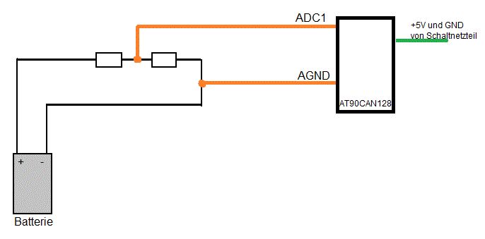

ich hab mich noch nicht wirklich mit der analoge Messung über einen AVR
beschäftigt und wollte mal eine grundlegende Frage stellen.
Ich möchte wie oben im Bild eine Spannung an einer Batterie messen. Da
mein Batterie nicht mit dem GND des µC verbunden ist, muss ich doch das
AGND mit in die Messung einbeziehen. Seh ich das richtig?
Schöne Grüße
Kai
Gast #2444885
Richtig, Allerdings ist beim µC i.A. (Datenblatt! bei AVRs grundsätzlich
immer) GND auch mit AGND zu verbinden. So gesehen wäre die Batterie
schon mit GND des µC verbunden.
#2444891
Ja.
Ausser bei galvanischer Trennung, müssen unterschiedliche
Schaltungsteile immer einen gemeinsamen Bezugspunkt haben, den man im
Regelfall einfach Masse oder Erde nennt.
Spannungen sind Potentialdifferenzen! So etwas wie ein absolut 0, auf
dass sich alle beziehen, gibt es nicht!
