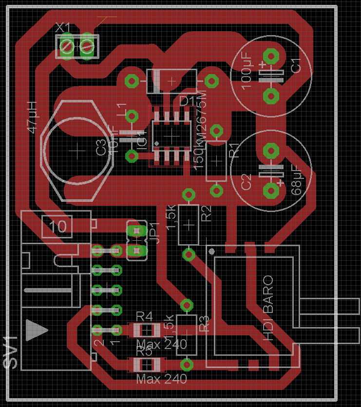

Hallo Mikrocontroller-Forum,
das hier ist mein erster Beitrag hier und gleich da brauche ich eure
Hilfe.
Ich muss einen Differenzdrucksensor der Firma Sensortechnics, Modell
HDIB002DUE8P5
http://www.sensortechnics.com/index.php?fid=300&fpar=YToxOntzOjQ6InBjaWQiO3M6MzoiMjg4Ijt9&isSSL=0&aps=0&blub=701f929ffcfe12c67c84169905243fcc
,über I2C/TWI mit einem ATmega16 auf einem SDK500 verbinden. Die
physische Verbindung ist soweit fertig (Spannungsversorgung für den
Sensor, Pullups für den Bus).
Das eigentliche Problem ist die Programmierung (in C, GCC für
AVRStudio).
Ich habe mich am TWI Beispiel von Atmel langehangelt und an einigen
Codes hier aus dem Forum, jedoch scheint der Sensor sich nie zu melden,
wenn Dieser mir seiner Adresse (1111000xb vom Hersteller vorgegeben)
aufgerufen wird.
Hat jemand von euch schon mal mit einem i2c Sensor dieser Firma
gearbeitet?
Die Codebeispiele aus dem Datenblatt bringen mich auch nicht weiter.
Ich habe mal die Layouts der Sensorplatine angehängt, diese wird mit
einem 10Pol Flachkabel an das SDK gehängt. Es ist wohl so, das ich dort
SDA und SCL vertauscht auf die Pins 1 und 2 gelegt habe, das habe ich
aber mit einem selbstgesteckten Kabel erst mal korrigiert (wenn ich
dadurch erst einen Fehler erzeugt habe, gerne drauf hinweisen).
Ich sollte vielleicht noch dazu sagen, dass ich totaler Anfänger bin auf
dem Gebiet der Mikrocontrollerprogrammierung.
Vielen Dank für eure Hilfe
MfG
Thomas
