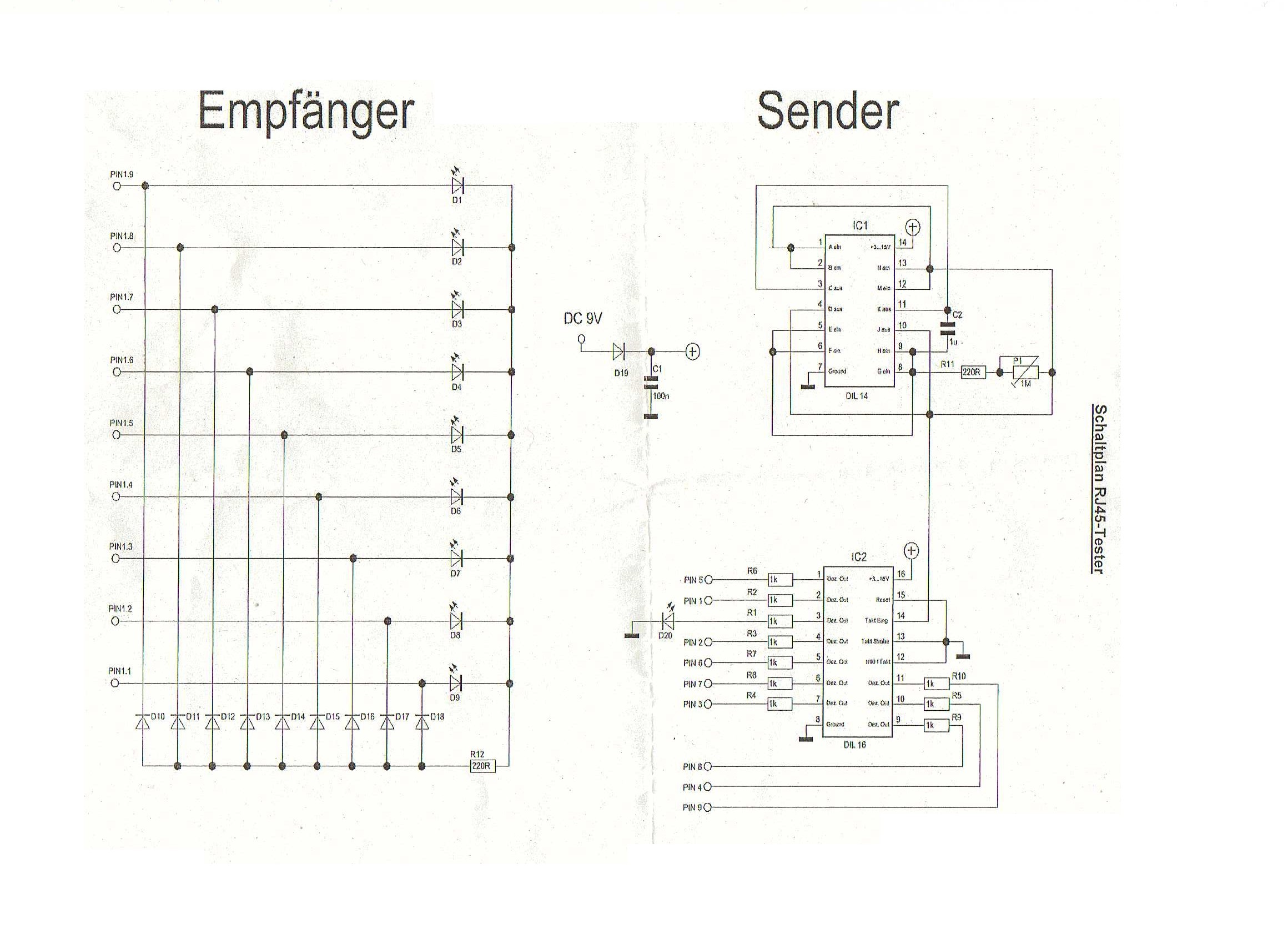

Hallo erstmal, habe folgendes Problem, ich würd gerne eine
LCD Anzeige an den Empfänger eines RJ45 Testers anbringen.
Könnte das einer vielleicht in die Schaltung rein zeichnen?
Empfänger hat am Ausgang 9 LED´s weil (8x Adern + 1x Masse)
Weiss jedoch nicht wie ich dies machen soll?
Das ganze muss auch noch programmiert werden.
Das Programm sollte am besten mittels BASCOM erstellt werden, und
folgende ausgaben machen:
- Wenn die LED`s in der richtigen Reihenfolge leuchten, also LED1 bis
LED9
  dann ist alles in Ordnung Anzeige ausgeben
- Leuchtet eine oder mehrere LED nicht, dann folgende
  Ausgabe: Unterbrechung auf dem Leitungsweg oder in der Anschlussdose
- Leuchten alle LED aber nicht in der richtigen Reihenfolge also
  LED1 bis LED9 dann
  Ausgabe: Adern oder Adernpaare beim Auflegen vertauscht worden.
Wäre cool wenn das einer beantworten könnte.

Ich will ja nicht meckern, aber: Wo genau soll denn da ein LCD
angeschlossen werden? Du hast weder Pins frei noch gibt es irgendein
erkennbares Bauteil (DIL14 ist so nichtssagend), welches über genug
Intelligenz verfügt um ein LCD anzusteuern.
Auf deutsch: Mit dem Hinzuzeichnen eines LCD beim Empfänger ist es nicht
getan. Erst mal brauchst du etwas, was sich überhaupt 'intelligenter
Empfänger' schimpft. Zb ein µC. An den kannst du denn dein LCD
anschliessen und nach Herzenslust die Reihenfolge der LED per Programm
auswerten.

Hi
Der untere scheint ein 4017 zu sein. Allerdings wäre es dann nicht
sinnvoll den Carryausgang (Pin12).
Wahrscheinlich fehlt auch der zusätzliche Controller.
@Sebastian Brühl (Firma: Student) (user110)
Wenn du wirklich da einen Controller mit Anzeige anklemmen willst,
kannst du auch gleich alles mit dem µC machen.
MfG Spess

Das haben auch ein paar meiner komilitonen gesagt, das ich einen
mikrokontroller dafür brauche.
ich weiss nur nicht welchen mikrokontroller ich jetzt genau brauche um
alle 9 LED eingänge zu bearbeiten und über einen LCD Display zu zeigen.
Danke für eure Antworten.
Das ich en Mikrokontroller dafür brauche weiss ich jetzt schonmal :)

Ach ja:
Schau dir mal das AVR Tutorial an. Da steht alles drin was du wissen
musst. Die AVR Controller wären ganz gut für dich geeignet. Die sind für
Einsteiger relativ leicht zu programmieren und hier um Forum gibts immer
genug hilfe :)
