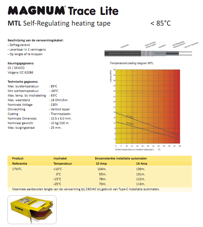

Ich bin mir aber nicht sicher ob das funktioniert! Die Leitung (Siehe
Datenblatt im Anhang) ist selbstregulierend und eben auf 85°C
abgestimmt. Reduziere ich bloß die Leistung, dauert es halt länger, aber
das Band wird trotzdem auf die Endtemperatur hinregeln.

von Heizer (Gast)
Deine Vermutung daß die Heizleiter auch bei weniger hineingesteckter
Leistung versuchen auf die 85° zu regeln ist erst mal richtig.
Ist die hineingesteckte Leistung aber so gering, daß die 85°C nicht
erreicht werden können, mag es mit einer Phasenanschittsteuereung
sogar funktionieren. Ich würde das als erstes mal Versuchen,
"durchgehen"
wird (vermutlich) über den 85°-Limitierung der Leitung verhindert.

von Peter II (Gast)
Heizer schrieb:
> Eine andere Möglichkeit, die ich vorziehen würde:
> Temperatur der Leitung messen, wenn z.B. < 4° Heizung voll an,
> wenn >25° wieder aus. Schalten über ein Halbleiter-Relais. Fertig.
wird leider nicht gehen, wenn an einer Stelle die Isolierung etwas
schlechter ist, dann friert es an dieser stelle ein. Das ist ja der
Trick bei der Selbstregelung, das sie für jeden Stelle die passene
Heizleistung nutzt.
Man müsste die eine Art Unwelspumpe betreiben, dann würde die Temperatur
in der Leitung durch das fliesende wasser ausgeglichen.

von Udo S. (urschmitt)
Wenn die Leitung ordentlich isoliert ist (Isolationsdicke sollte
Rohrdurchmesser entsprechen, dann reicht es an der Stelle an der das
Wasser am längsten der Kälte ausgesetzt ist, bzw am kältesten Punkt die
Temperatur zu messen.
Bei der großen Länge sollte man evt. an mehreren Punkten messen.
Die Firma Quintex z.B. bietet fertige Rohrbegleitheizungen an, die
genauso und gut funktionieren.
Geringe Isolationsunterschiede werden durch die Konvektion im Rohr bzw.
bei Metallrohren durch die Wärmeleitung des Rohrs ausgeglichen.
Dreh und Angelpunkt ist aber eine gute gleichmäßige Isolation. Aber
ansonsten ist es eh eine Energieschleuder.

von Thomas K. (tomk)
vom Grundsatz, denke ich, hast Du erst einmal nicht viel falsch gemacht
- außer die Kabel voll zu bestromen! Nimm die 85°C eher als einen
FailSafe, damit nicht zum Schluss noch irgendwo ein Brand entsteht.
Dreh und Angelpunkt ist - wie schon geschrieben - eine ausreichende
Isolierung. Dann: pro 60m-Segment Stellen lokalisieren, die bezüglich
Untertemperatur kritisch sind, dort gehört jeweils ein Temperaturfühler
hin! (beachte auch Armaturen und deren Isolierung!) Ich würde in jedem
Fall, auch wenn das mehr Aufwand bedeutet, jedes Segment einzeln
steuern.
PWM-Steuerung ist dagegen unsinnig. Aufgrund der Wärmeträgheit reicht
es, per Schütz / Relais definierte Zeiten einzuschalten, wobei sich
Einschaltzeiten und Dauer aus Eigenschaften Isolierung, Außentemperatur
und anderen, das Temperaturprofil beeinflussende Faktoren ergibt.
Praktisch nur schwer zu berechnen! Diese Art der Steuerung ist vom
Grundsatz her auch das Verfahren, wie es in der chemischen Industrie
genutzt wird.

von Bernhard a. (bernhardp)
citb schrieb:
> Ein anderer Ansatz waere, aus dem Strom, der in das Kabel fliesst, auf
> die Temperatur des Kabels zu schliessen. Da wuerde
> 1. die Temperatur des Kabels ueber die gesamte Laenge schoen gemittelt
> 2. eine einfache Ueberwachung eines Schwellwertes reichen.
Hey... Super Idee!
Aus dem Datenblatt ermittelt:
10m ziehen...
bei  0 C° ca. 0,8 A
bei 20 C° ca. 0,6 A
So könnte ich für jede Leitungslänge individuell den Schwellwert
ermitteln und die Heizung bei z.B 0,8A Einschalten und bei 0,6A wieder
aus!
Kurze Messphasen alle 15 Minuten um die aktuelle Stromaufnahme zu
ermitteln und weiter gehts....
Die Leitung dürfte sich auf die ganze Länge gleichmäßig erwärmen und ich
weiß  nach ein paar Versuchen wann die Stromaufnahme niedrig genug
wird....
Hat jemand ne Idee mit welchem Regler ich das machen kann bzw. wo man
einen stromabhängigen Regler herbekommt?
So... Nochmal zur Phasenabschnittsteuerung: Wenn ich die Leistung so
reduziere dass das Kabel keine höheren Temperaturen wie 20 Grad
erreicht, müsste das ganze ja auch funktionieren. Wo das Kabel kälter
ist ist der Widerstand geringer und der Strom dementsprechend wieder
höher (geringfügig).
Oje, ich sehe schon, ohne einer detaillierte Testreihe wird das nix!
Werd das mal versuchen...

Die richtigen Rohrbegleitheizung brauchen überhaupt keinen Fühler, denn
sie sind sebst regelt. Das Kabel ist also gleichzeitig Heinzung und
Fühler. Man kann sie selber Konfektionieren. Wozu sollte ich dafür eine
Firma bemühen.
http://www.dimplex.de/downloads/anweisungen/upload/hbs-2003-05-23.pdf
> Fühler.
In dem von dir angegebenen Link steht explizit daß empfohlen wird ein
Thermostat einzusetzen.
Weil du die Heizung auf die maximale Kälte auslegen musst und sie ohne
Temperturregelung unnötig Energie verbrät.
Weil Bernhard das schon verlegte Heizband nicht wegwerfen will und auch
nicht muss.
> Firma bemühen.
Weil du eine Versicherung hast, die ggf. bei Brand und selbstgebasteltem
nicht zahlt?

Der Vorteil bei diesem Band ist es eben, daß man keine Regelung benötigt
und nur einen Frostwächter davor schalten muß, der bei z.B. +5° die
Beiheizung einschaltet.
Das A und O dabei ist esallerdings, Band mit der richtigen Temperatur zu
verwenden, denn egal was man versucht, das Band heizt auf die angegebene
Temperatur, auch wenn es extrem lange dauert. Andernfalls kann man auch
nie sicher sein, daß die Temperatur überhaupt erreicht wird wenn man
eine zu kurze Zeit zum Heizen verwendet.
Nur mit einem Thermostaten am Rohr selbst kann man das überhaupt
vernünftig regeln. PWM, SPP und alles Andere funktionieren dabei ohne
