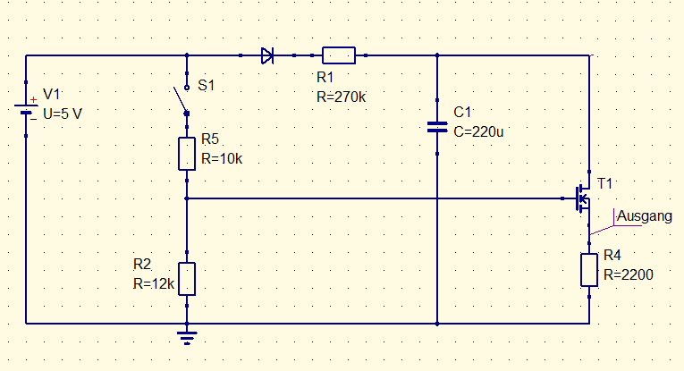

ich habe ein Problem mit meiner Schaltung. Zunächst mal, was sie machen
soll:
Über den Widerstand R1 soll ganz langsam der Kondensator C1 geladen
werden (Zeitkonstante ca. 1 Minute).
Wird irgendwann der Schalter S1 geschlossen (zu diesem Zeitpunkt sei C1
voll geladen), soll sich C1 über R4 entladen, mit einer Zeitkonstante
von C1*R4 = ca. 1 Sekunde.
Soweit funktioniert das auch, aber ich hätte erwartet (und das ist mein
Ziel), dass die Spannung an der Ausgangs-Markierung auf ca. 4,3 V
springt (5V abzüglich 0,7V für die Diode) und dann innerhalb von 1
Sekunde auf 37% abfällt.
Stattdessen erreicht die Spannung dort aber gerade mal irgendwas um die
0,6 V.
Der Mosfet hat einen Drain-Source-Widerstand von 12 Ohm, daran kanns ja
nicht liegen..
Kann mir jemand weiterhelfen?
Grüße Holger
