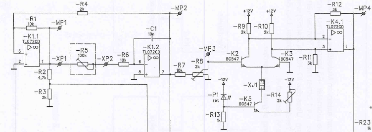

ich hab hier einen Schaltungsteil der eine Astabile Kippstufe und eine
Konstantstromquelle zeigt.
Ich versteh die Funktionsweiße allerdings nicht so ganz.
Zur Astabilen Kippstufe:
K1.1 ist ja nur ein Spannungskomperator mit voller Hysterese.
R2 und R3 stellt einen einfachen Spannungsteiler da, der auch noch als
Pulldown verwendet wird?
R5, R6 und C1 bilden mit C1 einen Integrierer.
Der Widerstand R5 bestimmt die Flankensteilheit? und die Frequenz, wobei
ich nicht verstehe, warum der die Frequenz bestimmt?
Über R4 wird der Ausgang von K1.2 auf K1.1 mitgekoppelt.
Zur Konstantstromquelle aus R9, R10, K2, K3, K5 und R14.
K2 und K3 hätte ich eher als Differenzverstärker gesehen, dessen Signal
von dem inventierenden Verstärker K4.1 nochmal verstärkt und inventiert
wird.
Die eigentliche Konstantstromquelle ist für mich eigentlich nur K5, R14,
P1 und R13, was für eine Aufgabe hat K2 und K3, R8 und R7 ?

Gast #2446416
Max K. schrieb:
> Wieso ist es eigentlich mit der oberen Schaltung möglich eine Sinus
> Approximation zu machen?
Die Übertragungsfunktion eines bipolaren Differenzverstärkers ist eine
tanh-Funktion und die ist bei geeigneter Dimensionierung (Aussteuerung)
eine brauchbare Näherung für einen Sinus.
Gast #2446462
K1.1 ist ein Komparator, der das Ausgangssignal des Integrators K1.2
(eine Dreieckspannung) sieht und bei bestimmten Pegeln umschaltet. R7
und R8 bestimmen die Aussteuerung des Diff (Sinusformer)und K4.1
verstärkt die Sinusspannung.
Gast #2446598
Danke für eure Antworten, also
an MP2 legt man bespielsweiße eine Spannung von 5V an.
Über R4, R1, R5 und R6 fließt ein Strom der den Kondensator lädt. Mit R5
kann ich den Strom beeinflussen und somit die Zeit mit der der
Kondensator lädt.
Hab ich da nicht eher eine Ladekurve am Ausgang?
Um einen Takt zu erzeugen, müsste der Kondensator ja eigentlich wieder
entladen werden, der Komperator hat aber seinen inventierenden Eingang
auf Masse, dann würde der Ausgang ja ab nem gewissen Pegel auf seiner
maximalen Spannung verbleiben.
Das würde aber dazu führen, dass der Komperator garnet mehr auf Low
kippen kann.
Ich glaub, ich hab nen massiven Denkfehler drinne?

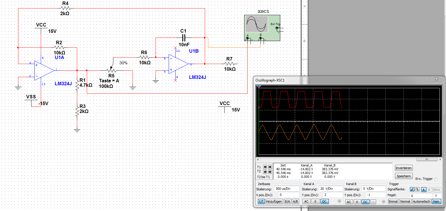

Gast #2446709
Ich habs mal simuliert.
Neuer Versuch:
Ich kann also annehmen, dass der K1.2 am Ausgang ein High Signal hat.
Dann wird über den Widerstand R4, R1, R5 und R6 der Kondensator
aufgeladen.
Wenn er aufgeladen ist, liefert der K1.2 ein Low Signal, das wiederum
dafür sorgt, dass der Kondensator C1 über R6, R5, R2 und R3 entladen
wird?
Dann geht der Ausgang von K1.2 wieder auf High und der Kondensator wird
wieder geladen?
Die Dreiecksspannung hab ich, da der Kondensator über eine gleichmäßige
Spannung geladen wird?
