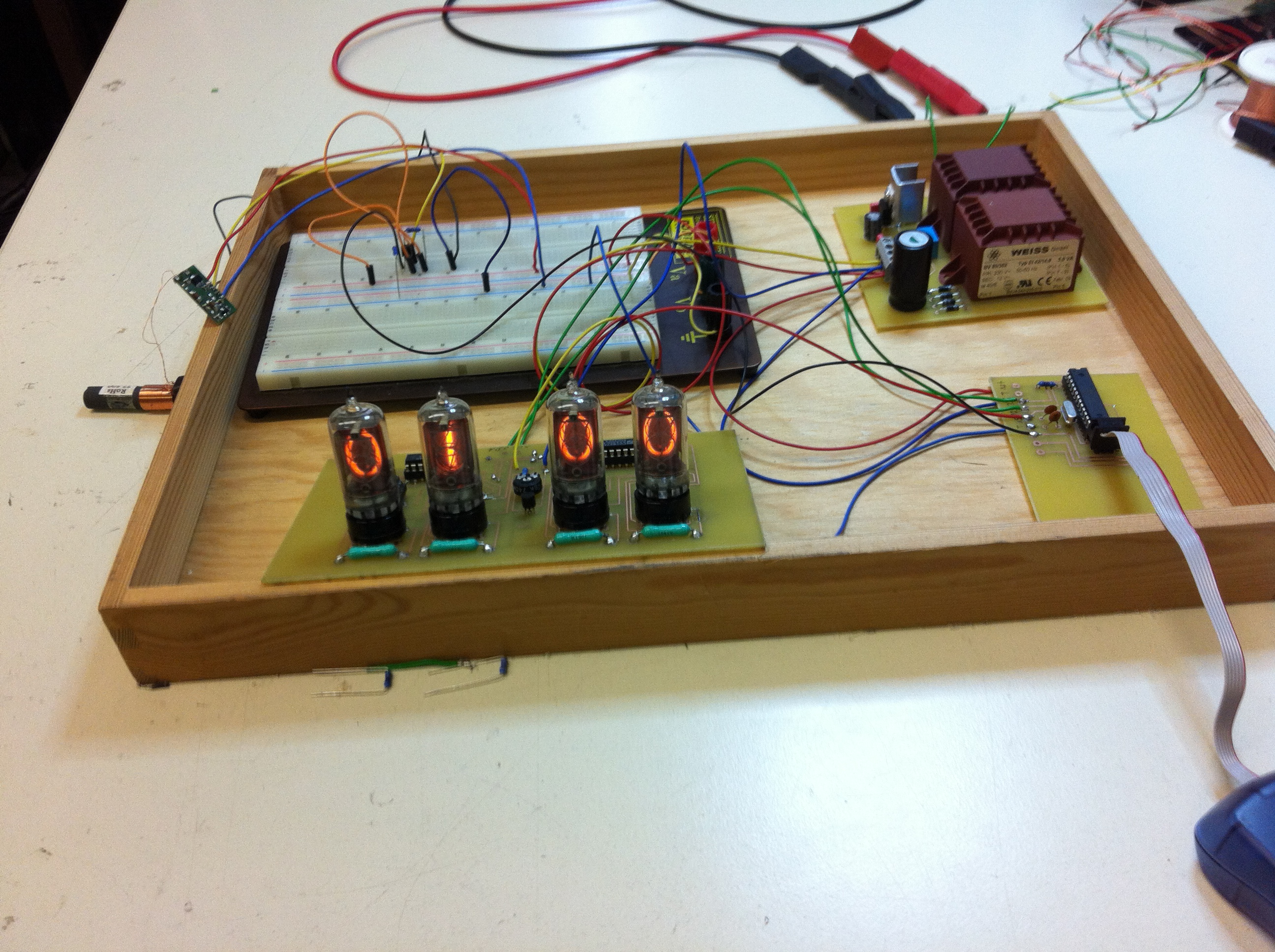

Guten Tag  Leute,
Und zwar mache ich gerade eine Ausbildung zum Elektroniker für Geräte
und Systeme und baue mir gerade eine Nixieuhr. Ich habe alles soweit
aufgebaut und muss mich nur noch mit der Software auseinandersetzen.
Das die uhr funktioniert so bzw. soll so funktionieren das man das DCF77
signal decodiert mithilfe des ATMEGA8 und dann über den I2C bus die
uhrzeit in einem BCD Format an die N7441 weitergibt und die es wiederum
in den Dezimalcode für die Röhren konvertiet
ATmega8---> PCF8574P ----> N7441 ---> Röhren
Die uhr soll nur die Stunden und Minuten anzeigen. und der Doppelpunkt
soll im Sekundentakt blinken.
Mein Problem ist jetzt ich habe bisher noch nie was mit dem DCF 77
signal gemacht und bräuchte etwas hilfe.
Wie kann ich das Signal zerlegen und sagen das die Zehner der Stunden
auf röhre 1 und die einer der Stunden auf röhre 2 angezeigt werden,
ebenso wie mit den Minuten?

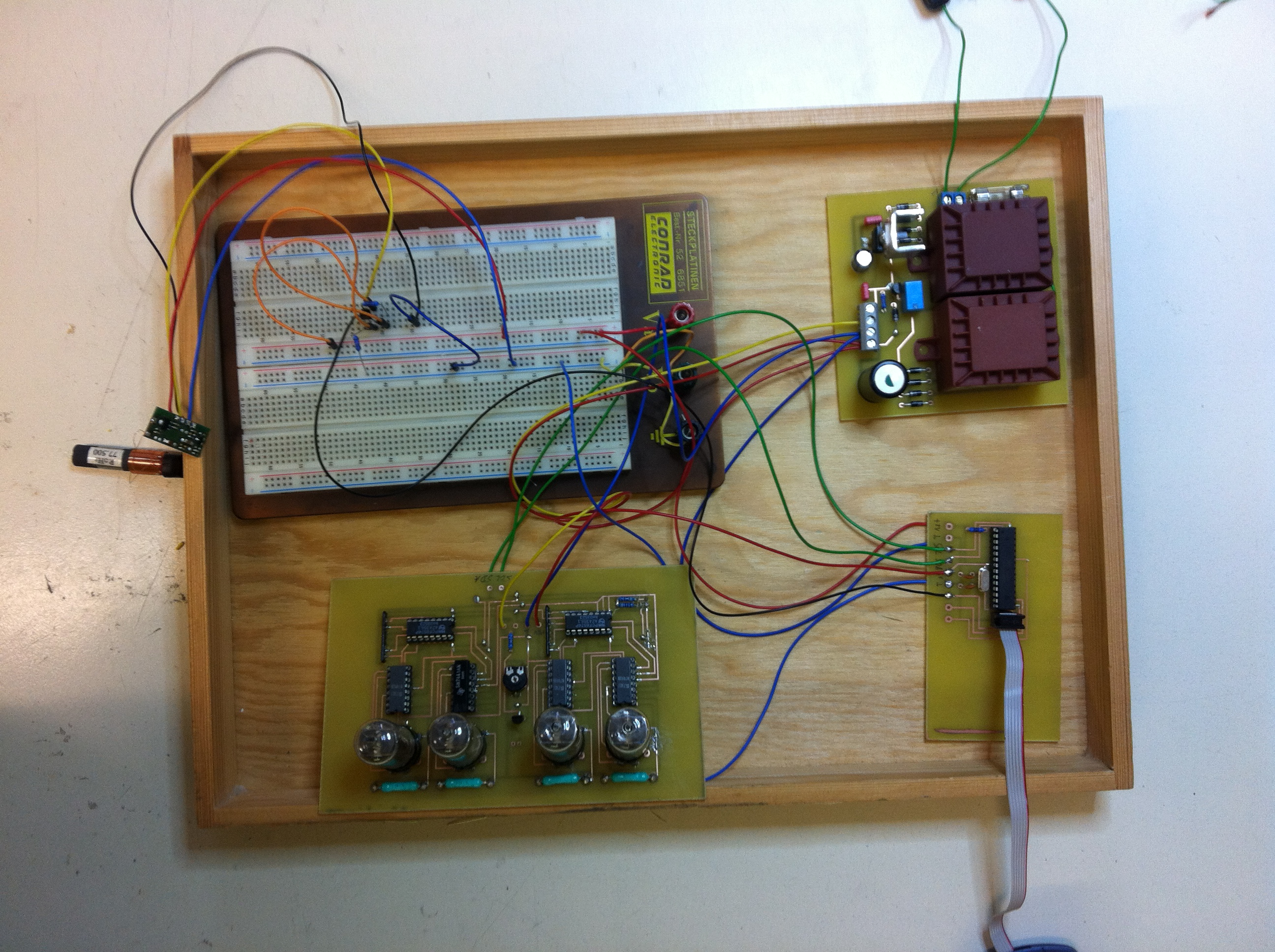

Portb.1 = DCF77input
ein Foto des Aufbaus hänge ich an...
Nicht irritieren lassen auf der steckplatine ist nur die schaltstufe für
das DCF77 Signal
Vielen Dank für eure Hilfe
Grüße
Patti W.
#2446409
Also in der codesammlung gibts da mehrere Lösungen fürs decodieren.
Von zwei Methoden weis ich, zum einen, wie ich es selbst mal hinbekommen
habe, über den Input Capture Interrupt, oder aber du nimmst einen
einfachen Timer, lässt diesen in bestimmten Abständen einen Interrupt
auslösen und schaust im Interrupt, ob das DCF-Signal noch logisch eins
ist, oder schon logisch null. Und je nachdem wieviele Interrupts es gab,
wo das Signal noch auf logisch eins war, weist du, ob im Signal eine
eins oder eine null codiert war. Die zweite Methode ist glaube ich die
gängigere, weil der Input Capture Interrupt ist dafür etwas oversized,
ich wollts nur einfach mal auf diesem Weg probieren und es funktioniert
auch prima.
MfG Dennis
