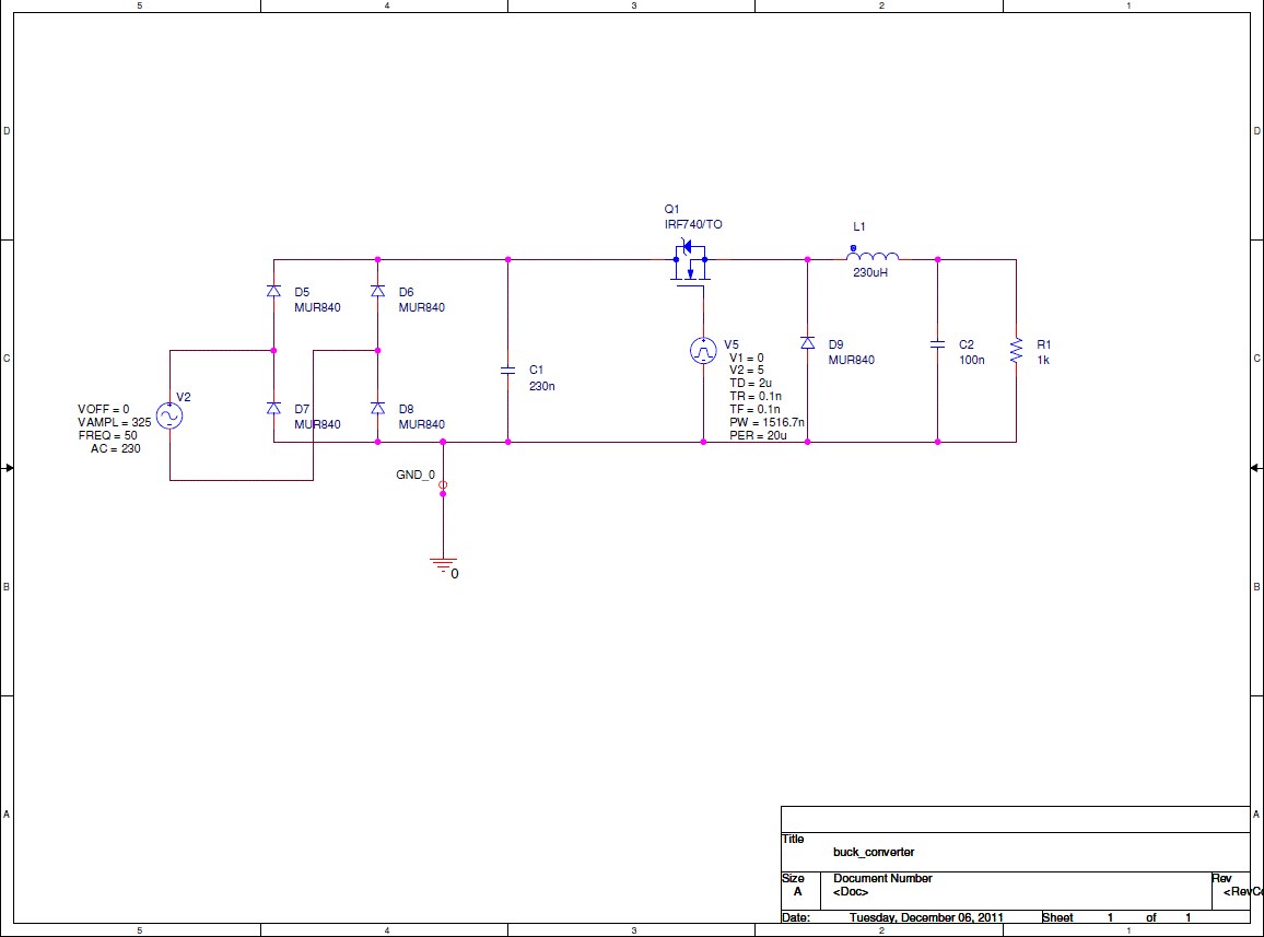

Daniel Ickert schrieb:
> Dient die galv. Trennung nicht nur der Sicherheit, dass man keinen
> heftigen Schlag abbekommt, sollte man an eine Leitung fassen?
Hoppala...
> Oder steckt da noch mehr dahinter?
Dahinter steckt das Allermeiste!
Welchen Motor willst du verwenden? Hat der die nötigen
Isolationsabstände um direkt am 230V Netz etrieben werden zu können?
Wie sorgst du dafür, dass kein anderer zufällig an diese Netzspannung
fasst?
Kurz: schreib doch, was du eigentlich machen willst. Und was du dir
erhoffst, wenn du von 325V Uzk ohne Potentialtrennung auf einen 24V
Motor gehst.
OP
Okay, ich sehe meine Beschreibung im ersten Beitrag ist etwas dürftig.
Ich möchte eine Schaltung entwerfen, mit der ein zweipoliger
Gleichstrommotor (U = 24V, W_elektrisch = 90 W) angesteuert werden kann.
Link zum Datenblatt des Motors:
http://disti-assets.s3.amazonaws.com/testco-inc/fi...
Mit einem Buck Converter soll aus 230 VAC Netzspannung die benötigte
Ausgangsspannung von 24 VDC erzeugt werden.
Die Induktivität und die Kapazität sind so zu dimensionieren, dass der
Motor seine 24 V und eine Leistung von bis zu 90 W abbekommt.
Mit einem Gleichrichter soll die Wechselspannung in eine Gleichspannung
von 325V umgewandelt werden.
Die Funktion des Schalters soll ein MOSFET übernehmen. Ein
Mikrocontroller oder ein NE555 liefert das PWM-Signal am Gate des
MOSFETs.
Entscheidend ist, dass mir nur begrenzter Raum zur Verfügung steht,
daher sind große Spulen oder Trafos wenn möglich zu vermeiden. Die
Spannung soll nicht heruntertransformiert werden. Daher stellt sich mir
die Frage, ob die galvanische Trennung wirklich notwendig ist.
Im Anhang ist ein grober Entwurf von der Schaltung, bestehend aus einem
Gleichrichter und dem Buck Converter selbst.
Habe ich etwas Grundsätzliches außer Acht gelassen oder falsch
aufgefasst?
(edit: Als Ersatz für den Motor habe ich den Widerstand R1=1kOhm
gewählt)
Mfg
Daniel
