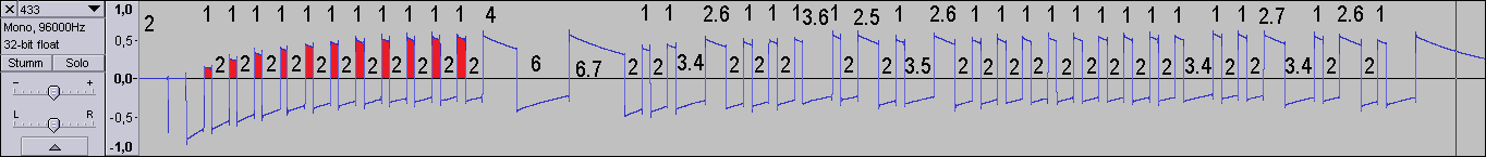

Ich habe einen Aurel RX-AM4SF Receiver an die Soundkarte (96kHz)
angeschlossen um ein Tschibo-Funkthermometer zu belauschen.
Alle 30 Sekunde sendet es 2 Frames direkt nacheinander wie im
Audacity-Screenshot zu sehen.
Ich habe im Forum geschaut, was bisher so für Funkthermometer
aufgetaucht sind.
Dieses hier sieht meinem Thermometer ziemlich ähnlich:
http://alyer.frihost.net/thn128decoding.htm
11 Preambles, 1 Sync, 24 Datenbits.
Ich hab bei mir mal das was ich für die Preamble halte rot markiert.
(Anmerkung: habe es leider falschrum markiert - mein Wave-Bild gehört
horizontal gespiegelt dass er zum Protokoll aus dem Link
zusammengepasst)
Aber beim Datenteil ergibt sich auf dem 2. Blick doch ein Unterschied:
Beim ManchesterCode können ja nur (abgesehen den Rändern) nur
Pulse/Pausen mit den relativen Längen 1 und 2 zueinander existieren
(weil man ja nur "01" und "10" kombinieren darf).
Und hier tanzt mein beobachteter Frame aus der Reihe, weil sich dort die
Längenverhältnisse im Datenteil auch bei gutem Willen nicht in derartige
Längenverhältnisse bringen lassen (die Zahlen im Bild sind Millisekunden
der Längen).
Ich hab auch nicht identifizieren können, ob es vieleicht ein anderer
Code als Manchester ist.
Weis jemand vieleicht wie in meinem Frame die Nutzdaten encodiert sein
könnten?
