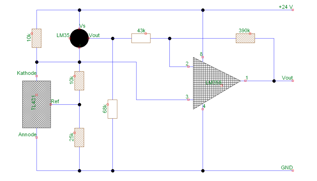

Um Temperaturen auszulesen möchte ich eine Schaltung erstellen welche
am 14/12er I/O Modul (6 analoge 0-10V Eingänge) betrieben werden soll.
Daten der Schaltung:
24V Betriebsspannung
0-10V Ausgabespannung
Sensor LM35 (im Bereich -35 bis 65 Grad)
OpAmp LM358
Auf Genauigkeit kommt es erst mal nicht so an, funktionieren soll es
und ich möchte auch dahinter steigen, da später weitere Sensoren
erstellt und betrieben werden sollen.
Also anfangen würde ich mit einem Spannungsteiler von 24 auf 10V,
dahinter dann
den LM358 der 10V an den LM35 gibt, das ganze mit einem
Anleiterwiderstand wegen den
neg. Temperaturen und einem Lastwiederstand um die Ausgabe auf bis zu
10V zu erhöhen.
Ist dieser Ansatz soweit schon mal richtig?
Schaltplan folgt, schreub gerad mit dem Iphone.

von MaWin (Gast)
-0.35V
> bis 65 Grad
+0.65V
Macht Verstärkung um Faktor 10 und Offset von 0.35V.
Den GND-Anschluss des LM35 sollte man auf 3.5V legen,
das vereinfacht den Aufbau.
Die 3.5V könnte man zwar per Spannungsteiler aus 24V
gewinnen, aber die 24V werden nicht beonders genau sein.
Am einfachsten wäre ein Präzisionsspannungsregler 3.5V,
aber der ist nicht handelsüblich, daher ein einstellbarer
TL431
  +---+---------------+---- +24V
10k LM35--+--43k--+---(--390k--+
  |  10k  |    +-----|-/ LM358
  |   |   |   3.5V    |
TL431-+  68k          |
  |  25k  |           |
  +---+---+-----------+---- GND
Die Schaltung ist hinreichend präzise und billig.

von Maik E. (fortschritt)
Hallo.
Danke für eure schnelle Hilfe.
Ich favorisiere den LM358 weil es den an jeder Ecke sehr günstig gibt.
Ich kann ja nebenbei mal nach alternativen suchen.
Und als Spannungsregler ein TL431, hab mir gerade das Datenblatt
angesehen.
Ist das richtig wie ich das im Anhang bezeichnet habe das die Annode auf
Masse geht?
Gruß Maik
von MaWin (Gast)
> Ist das richtig
Du hast es richtig abgezeichnet,
ich hab jedoch den OpAmp vertauscht:
10k LM35--+       +---(--390k--+
  +---+---(--43k--+--|-\       |
  |  10k  +----------|+/ LM358
  |   |   |   3.5V    |
TL431-+  68k          |
  |  25k  |           |
Ah...ok.
Also müssen Pin 2 und 3 vom LM358 auch getauscht werden.
Als 10k und 25k Widerstände verwende ich Potis die sind günstiger als
Dickschichtwiderstände, sollte doch eig. gehen?
Hi.
So hab mich jetzt ein wenig mit der Schaltung befasst.
Son bisschen Licht ist in das dunkele gekommen.
Der Vorwiderstand des TL431 hat die Aufgabe die Spannung von 3,5V
abzuteilen.
Der TL431 dient zur Stabilisierung der Spannung.
Die Widerstände 10k und 25k bilden einen Spannungsteiler um die
Betriebsspannung von 2,5V für den TL zu erzeugen.
Der Wiederstand 68k ist ein Ableiterwiderstand um in den neg.
Spannungsbereich zu kommen.
43k und 390k bestimmen den Verstärkungsfaktor.
Soweit richtig?
Wie nennt sich diese Verstärkerschaltung?
Und warum wird der LM35 zw. 24V und 3,5V geklemmt?
Mit wieveil Spannung arbeitet der dann?
Den Trimmpoti werde ich einsetzten.
Vielen Dank.

von MaWin (Gast)
Nicht-invertierend.
Woher sollen negative Temperaturen sonst kommen, wenn man
nicht von 3.5V für 0 GradC aus weiter runter gehen kann ?
Ich glaub jetzt raff ichs. Der LM358 kann ja wie oben angesprochen nur
max. -0.3V. Jetzt da der LM35 mit Masse auf 3,5V bei 0 Grad liegt
brauchen wir gar nicht in den Bereich unter 0V, da bereits
3,15V=-35Grad. Wir erzeugen sozusagen eine virtuelle Masse. Ist das
korrekt?
Noch eine andere Frage, der 2 OpAmp im LM358 ist doch noch für andere
Sensoren nutzbar, richtig?
von MaWin (Gast)
Ja.
> 2 OpAmp im LM358 ist doch noch für andere Sensoren nutzbar
Ja, du kannst auch einen LM321 nehmen.
von Raffi (Gast)
>Wir erzeugen sozusagen eine virtuelle Masse. Ist das korrekt?
Ja genau. Und weil die am Ausgang als Offset erscheint, muß sie ganz
stabil sein. Deswegen der TL431, als stabile Zenerdiode.
