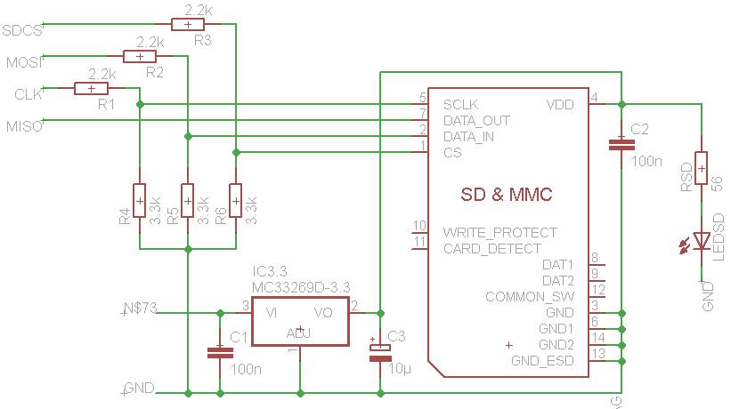

ich habe ein Problem mit meinem Projekt. Dabei soll eine SD-Karte als
Speicher für Messdaten dienen. Ich verwende kein Partitionssystem,
sondern lege die Daten direkt drauf. Der Atmega2560 dient als Prozessor.
Die 16MB Karte funktioniert einwandfrei. Wenn ich jedoch meine anderen
Karte verwende (64MB und 256MB, beide funktionieren unter Win) dann
hängt der Quelltext immer an der gleichen Stelle der Initialisierung.

Naja, laut [http://www.mikrocontroller.net/articles/MMC-_und_SD-Karten
MMC und SD-Karten] gehört da ein Pullup an Data-Out nach 3,3V. Interner
Pullup im µC müsste aber auch tun, falls vorhanden. Allerdings zieht der
dann nach +5 Volt. N$73 muss übrigens mindestens 100 mA liefern können.
Die Stelle an der das Programm angeblich "hängt" macht nicht die Bohne
Sinn. Wenn SPI nicht tut dann würden auch die 16MB Karten nicht tun. Ist
das innerhalb einer Schleife? Wenn ja sieht es nur so aus, da dort aufs
SPI gewartet wird (evtuell länger wegen 400kHz) - d.h. wenn man das
Programm im Debugger stoppt, dann wird es mit sehr hoher
Wahrscheinlichkeit dort angehalten, was dann wie aufgehängt aussieht.

Es wundert mich nur ein bisschen, dass die 16MB Karte funktioniert. Den
Schaltplan habe ich von Ulrich Radig übernommen und er hatte kein
Pull-Up an DO dran.
Also werde ich es mit einem 10k am DO testen, wenn ich wieder an meinem
Lötplatz bin. Ich hoffe dies wird mein Problem lösen.

Das Commando CMD1 überprüft doch das Spannungsniveau an der Karte oder
nicht?
Jedoch liegt eine korrekte Spannung von 3.3V an der Karte an.
