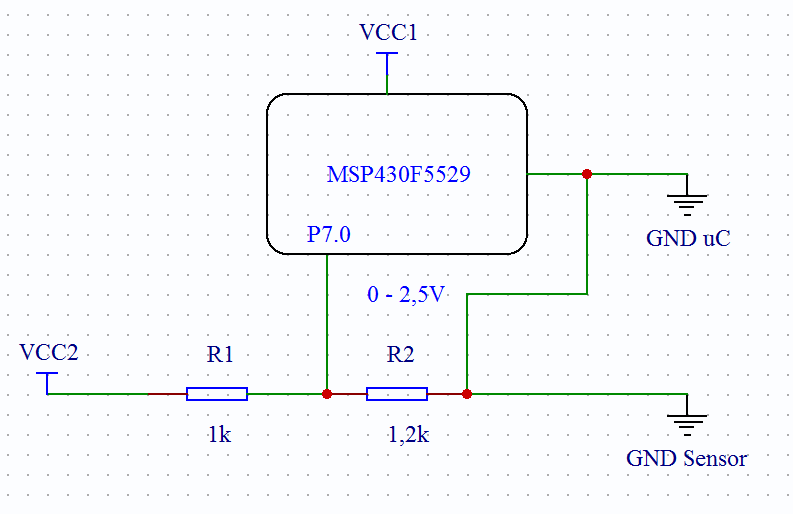

wie beschaltet man den einen ADC korrekt? Denn bei meiner Schaltung
kommt es zu einer erheblichen Schwankung der Messwerte. Habe gelesen das
mit einem 100uF Kondensator gearbeitet werden soll und das dies genauer
im Datenblatt erläutert wird. Arbeite derzeit mit einem MSP430F5529 und
finde keine Schaltung im Datenblatt wo könnte man den einen Schaltplan
beziehen?
Benutze die int. Ref. Spg. (2,5V), der ADC misst über einen
Spannungsteiler siehe Anhang.
Könnte mir jemand hierzu eine Hilfestellung geben? Gibt es im Netz
Artikel  oder Unterlagen bzgl. der Erhöhung der Messgenauigkeit der
Schaltung?

Hab mich nochmal dranngesetzt und bin natürlich selber drauf gekommen
weiß auch nicht was da gestern los war.
Das hat jetzt also soweit geklappt mit der Bitabfrage. Die Schwankungen
wurden jetzt auch geringer. Habe nun mal versucht meinen Spannungsteiler
wegzulassen und direkt mit dem Sensor in den ADC zu gehen (natürlich mit
begrenzem Messbereich um meine zul. Spannungen nicht zu überschreiten).
Daraufhin haben sich die Schwankungen nochmal verringert. Weiß jemand
wie sich die Messwerte generell in einem Spannungsteiler verhalten?
Sprich wie kann ich diese Schwankungen weiter eingrenzen? Geringere
Widerstände benutzen?
Und bzgl. des Kondensators würde dieser die Genauigkeit noch weiter
verbessern?
Gast #2452551
wurde Vref mit mind. 10µF/100nF beschaltet?
Ich habe mal mit zu niedrigen C-Werten Stunden vertrödelt.
Wie groß ist denn die Streung der ausgegeben Werte?
Hast Du schon die Anleitung slau208 durchgearbeitet? Seite 509 sagt
etwas zu den Abblockkondensatoren
Mfg
