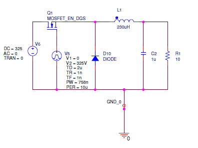

seit Tagen quäle ich mich mit PSpice herum und verstehe einfach nicht,
was bei der Simulation vor sich geht.
Ich bastel an einem einfachen Step-Down Converter und habe mal einen
ersten Entwurf (an dem ich auch die Funktionsweise besser verstehen
wollte) angefertigt. 325V DC sollen in 24V DC umgewandelt werden. Über
ein PWM-Treibersignal von einem Mikrocomputer soll ein N-MOSFET mit 100
kHz geschalten werden. Zur Vereinfachung verwende ich eine
Puls-Spannungsquelle, die mir das Signal erzeugt. Die Schaltung bedindet
sich zusammen mit der Simulation im Anhang.
Mein Problem ist jetzt wie folgt:

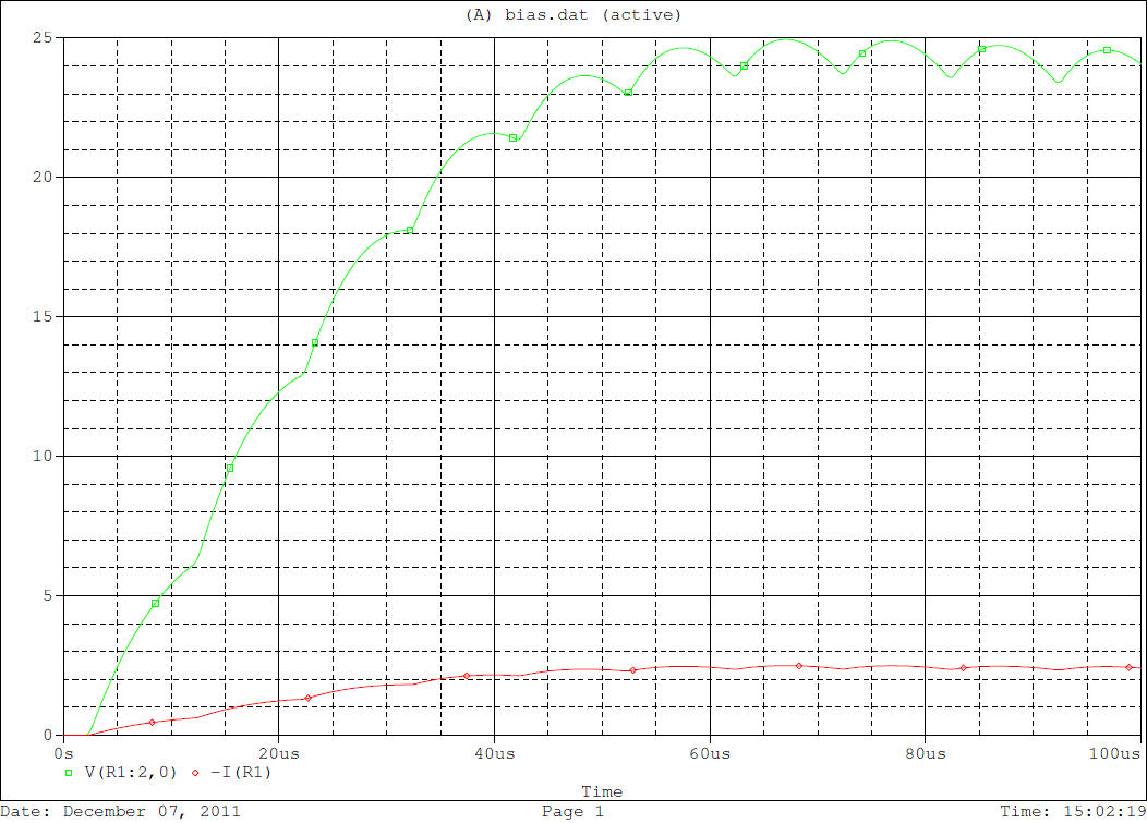

Gebe ich eine kleine Spannung am Gate-Anschluss an, funktioniert die
Umwandlung nicht richtig und ich erreiche am Ausgangswiderstand R1 zu
kleine Spannungen und Ströme. Eigentlich sollte der MOSFET bereits bei
5V Gate-Spannung die 325V periodisch auf Source durchschalten, er kommt
allerdings bei keinem Puls über die Gatespannung hinaus. Das habe ich
bemerkt, als ich Letztere immer weiter erhöht habe.
Liegen 325V am Gate-Anschluss (wie im Anhang zu sehen), erfüllt der
Step-Down Converter seine Aufgabe vorbildlich (am Diagramm erkennbar).
Diese Erkenntnis nützt in der Praxis aber rein gar nichts.
Ich weiß wirklich nicht, was ich falsch mache, alle Bauteile in der
Simulation sind ideal. Habe ich irgendetwas in PSpice falsch
eingestellt? Für einen MOSFET reichen doch wenige V aus, um die
Halbleiterschichten leitend zu machen...
Die Bibliothek für den MOSFET musste ich erst noch einbinden und mit dem
Bauteil verknüpfen, ich bezweifel aber, dass ich dabei einen Fehler
gemacht habe. Ich habe mehrere MOSFETs durchprobiert und die Parameter
überprüft.
Sieht da jemand Licht im Dunkeln?

Gast #2449383
> Die Last muß an des Drain das Source direkt auf Masse.
Nein, muss nicht. Die Schaltung ist ein High-Side-Schalter mit
n-Kanal-Fet und funktioniert auch, wenn die Gatespannungsquelle an Gate
und Source geklemmt wird. Dafür gibts fertige Ansteuer-ICs, z.B. IR2110
uä.
OP #2449445
ArnoR schrieb:
> Du musst die Gatespannungsquelle zwischen Gate und Source schalten.
Aber natürlich, plötzlich fällt mir auch wieder ein, wie die MOSFETs in
den Vorlesungen immer aussahen... Danke für den Tipp! Jetzt funktioniert
die Simulation einwandfrei. Mit dem IR2110 ist das sogar praktisch
umsetzbar :)
Aber nur noch zum Verständnis, ich möchte ja über MOSFETs dazulernen:
Die Gate-Spannung muss bezogen auf Source angetrieben werden (mit
wenigen V), ansonsten baut sich zwischen den Halbleiterschichten kein
elektrisches Feld auf. Durch dieses Feld wandern Ladungsträger vom
Substrat weg und es bildet sich ein Kanal zwischen Drain und Source, in
dem Ladungen frei durchfließen können. Ist das einigermaßen korrekt? Was
passiert, wenn das Gate auf Masse gelegt wird?
