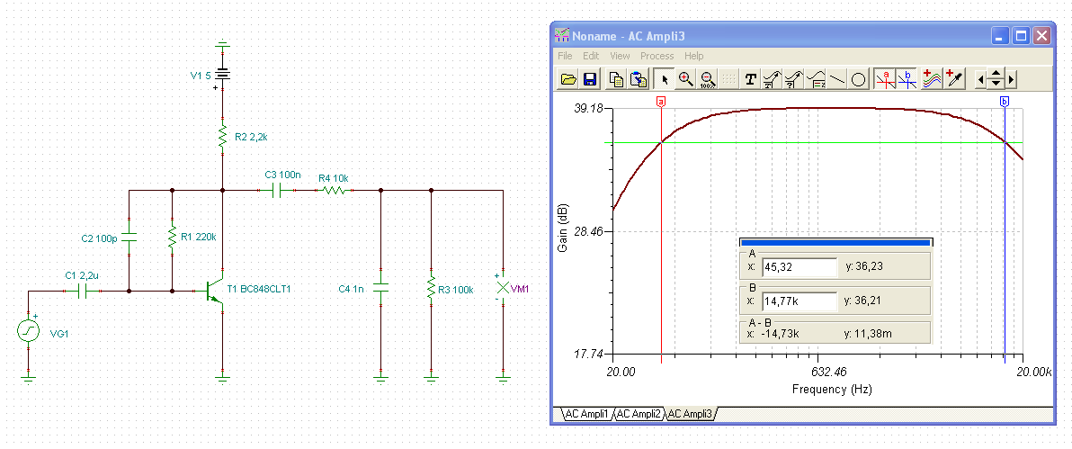

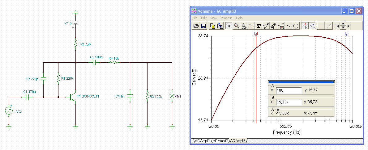

C1 ist mit 470nF zu klein. Der ist im Wesentlichen für die untere
Grenzfrequenz verantwortlich. Faktor 5...10 würde helfen. Aber auch C4
liefert einen Beitrag, 220n wären besser.
Die versprochene obere Grenzfrequenz dürfte durch C2 deutlich unter 15
kHz liegen. 100pF oder noch etwas weniger wären imho aber ausreichend.
Das heißt einerseits ist C2 zu klein (um untere Grenzfrquenz von 180Hz
herabzusetzten).
Und andererseits ist er zu groß um obere Grenzfrequenz (versprochen:
15kHz) heraufzusetzten.
Also ist es durch einfache Modifikationen der Schaltung nicht möglich
die Bandbreite zu erhöhen, bzw. die untere Grenzfrequenz tiefer
anzulegen, ohne dass die obere Grenzfrequenz auch tiefer rutscht?
>An C2 und C4 kann ich ja einfach einen größeren Kondensator parallel
>anlöten und dadurch vergrößern
Nein, C1 und C4 sind zu kein. Da kannst du Caps parallellöten, wenn du
eine niedrigere untere Grenzfrequenz anstrebst.
>herabzusetzten).
C2 hat nichts mit der unteren Grenzfrequenz zu tun, sondern mit der
oberen. HildeK empfiehlt diesen auf 100pF zu verkleinern.
Doch! C1 und C4 vergrößerst du, C2 verkleinerst du. Dann hast du die
Bandbreite sowohl nach unten als auch nach oben ausgedehnt.
Es ist allerdings mehr als fraglich, ob dieses "Aufbohren" sinnvoll
ist...
