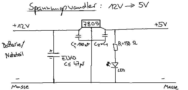

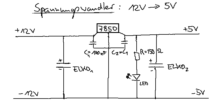

Zudem habe ich noch einen Spannungswandler im Kopf- und auch zu
"digitalem Papier" gebracht. (Anhang)
Zu diesem habe ich folgende Fragen:
1. Funktioniert der Aufbau so? Sind die dimensionierten Kondensatoren
richtig Dimensioniert?
2. Wie groß müssen die ELKOs sein? Welche Auswirkungen haben
diese?(Spannungsglättung?!)

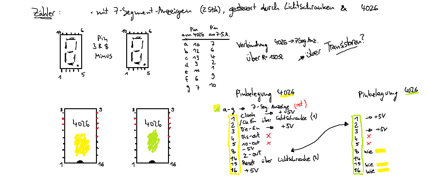

Zurück zum eingentlichen Zähler:
Die zweite Anlage enthält meine Vorüberlegungen. Ich hoffe, dass man
diese soweit nachvollziehen kann.
Sind diese soweit richtig? (Also die Pinbelegungen der beiden ICs, auch
untereinander?)
Müssen die 7-Segment Anzeigen eigentlich über Transistoren angesteuert
werden, weil der IC sonst überlastet wird?
Wie funktioniert das mit der Lichtschranke? Ich bin davon ausgegangen,
dass ein Fotowiderstand beleuchtet wird und deshalb ein H-Signal sendet.
Wenn der Widerstand nicht mehr beleuchtet wird, gibt es kein Signal mehr
und der 4026 zählt "einen hoch".
Ist diese Überlegung richtig? Was für Bauteile sollte man dann dafür
verwenden? Wie würde ein Schalplan dazu aussehen?

Kommt darauf an, ob deine Bezeichnungen wirklich stimmen. Falls du mit
-5V und -12V die Masse ("den Minus-Pol") meinst, dann funktioniert das.
Falls du wirklich negative 12V einspeist und negative 5V erwartest,
funktioniert das nicht.
Ich denke aber ersteres. Der "Minus-Pol" wird als Bezugspunkt als 0V
oder landläufig "Masse" benannt. Stells dir so vor: würdest du zwischen
-5V und +5V die Spannung messen, würde dein Multimeter 10V oder -10V
anzeigen.
Ja, Spannungsglättung. Wo kommen denn deine 12V her?
Elko1 können locker nur 47uF sein, wenn die 12V halbwegs zuverlässig
sind.
Ein größerer Elko kann nicht schaden, ist aber einfach nur überflüssig.
Elko2 brauchst du nicht.
Ich nenne es mal "ungewohnte Form" =)
> untereinander?)
Fast.
Der Carry-Out der niederwertigeren Stelle wird zum Clock der
höherwertigen Stelle. gelb-pin5 geht an grün-pin1.
gelb-pin1 geht entweder an deine Lichtschranke1, falls du
Unterbrechungen Zählen willst. Oder an eine Taktquelle, deren Takte du
zählen willst, während Lichtschranke1 offen ist. Lichtschranke1 kommt
dann an pin2 von gelb und grün (clock enable).
Reset (15) musst du bei beiden verbinden und an deine zweite
Lichtschranke führen.
Dis-Out und Dis-En musst du bei beiden verbinden und auf +5V legen.
Pin 14 bleibt unbelegt.
Ja.
Es bietet sich dafür ein ULN2003 an. Den schaltest du einfach zwischen
a-g vom 4026 und die Anzeigen.
Vom Prinzip her richtig.
Allerdings verwenden die meisten Gabellichtschranken
Infrarot-Foto-Transistoren.
Beschaltung: http://www.mikrocontroller.net/attachment/48006/sfh9201.png
Vcc sind dabei deine 5V. Der linke Widerstand kann 1kOhm sein. Der
rechte 10kOhm.
Nicht ganz. Der Spannungsregler heisst 7805. Elko2 ist nicht notwendig.
> Sind die dimensionierten Kondensatoren richtig Dimensioniert?
Das wissen wir nicht, weil wir nicht wissen, wo deine 12V herkommen. Aus
einem Steckernetzteil, dann reicht für Elko1 so 47uF. Ist davor nur
Trafo und Brückengleichrichter, sollten es eher 1000uF sein.
> Welche Auswirkungen haben diese?(Spannungsglättung?!)
> angesteuert werden, weil der IC sonst überlastet wird?
Der CD4026 ist fürchterlich schwach, insbesondere bei 5V liefert er nur
so 1mA, und deine LED-Anzeige braucht eher 10mA für volle Helligkeit.
Daher die Schaltung INTERFACING THE CD4026 WITH COMMERCIALLY AVAILABLE
LIGHT EMITTING DIODES mit den Transistoren im Datenblatt, von denen du
diejenige nachbauen müsstest die zu deinen Displays passt.
Falls dir das zu viel Aufwand ist, und du Displays mit gemeinsamer
Kathode hast, lass den 7805 Spannungsreger weg, Elko1 bleibt mit 1000uF,
versorge die Schaltung mit 12V, und schliess das Display direkt über 2k
Vorwiderstände an. Dann fliessen etwa 5mA, nicht superviel aber das
Display sollte erkennbar sein.
Ansonsten solltest du es mal mit einem SCHALTPLAN versuchen, statt
Tabellenform.
Er erzeugt keine Spannung. Er müsste mit einem zweiten Widerstand als
Spannungsteiler arbeiten damit dein HIGH Impuls kommt wenn er beleuchtet
wird:
+5V
Photowiderstand
 +-- Signal
10k
Masse
Blöderweise zählt der CD4026 einen hoch wenn das Signal von low auf high
geht. Also Photowiderstand LDR und Festwiderstand vertauschen und
nächstes mal das Datenblatt lesen.
+5V
10k
 +-- CLOCK Signal (hat netterweise einen Schmitt Trigger am Eingang)
LDR
Masse
Falls deine Lichtschranken überhaupt einen Photowiderstand enthalten.
Das wäre eher ungewöhnlicher Selbstbau. Normalerweise sind Photodioden
drin. Dein Glück, die schliesst man genau so an, mit K(athode) Richtung
Masse.

Ich habe die Spannungsversorgung mal berichtigt.
Die 12V sollen aus nem steckernetzteil oder Batterien kommen, also somit
wohl eine eher stabile Spannung aufweisen.
Die Schaltung ist jetzt richtig so, ja?
Bei den Kondensatoren muss man nur auf die Spannungsfestigkeit achten

Außerdem habe ich einen Schaltplan für den Zähler entworfen. Hab's
versucht übersichtlich zu gestalten- ich hoffe es ist mir gelungen.
Was kommt an Pin2 (ClockEnable)=> +5V?
Ist sonst alles so weit richtig?
Danke für eure Hilfe!

#2450782
ja.
> und eine gewisse Kapazität einhalten, oder?
richtig.
Schaut gut aus. Ein paar Kleinigkeiten noch, dann funktioniert die
Schaltung.
- du brauchst Common Anode 7-Segment-Anzeigen. Pins 3 und 8 davon kommen
an +5V. Jetzt eingezeichnet sidn Common Cathode Typen. Die werden so
nicht funktionieren.
- von den D-Pins der Lichtschranken müssen noch PullDown-Widertstände
nach Masse gesetzt werden. Ist der Phototransistor hochohmig (nicht
beleuchtet) ist der Pegel an D sonst undefiniert. 10k gehen.
- nimm fuer die led-Vorwiderstände bei den Lichtschranken lieber was
größeres. 1k passt.
- Pin4 vom 4026 bleibt unbelegt.
- Pin 9 vom ULN musst du nicht verbinden.
In einem Datenblatt heißt er Clock Enable, in einem anderen Clock
Inhibit.
Musst du also ausprobieren. Ich würde mit Masse anfangen.
