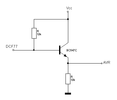

Die Schaltung auf den Bildern ist die Schaltung zwischen DCF und Mega8

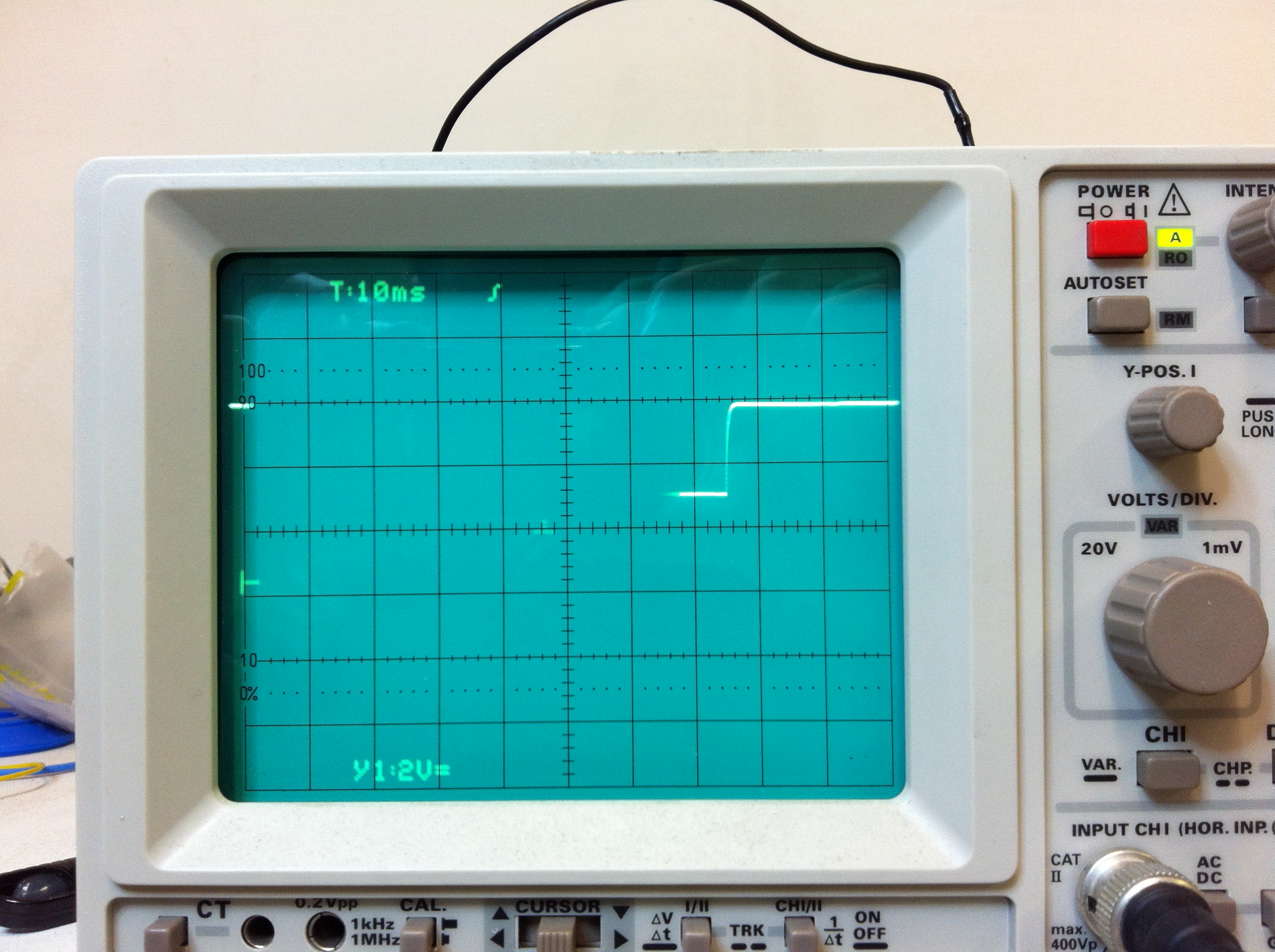

und zum Beweiß das mein
DCF nur Müll liefet das Bild vom Oszilloskop...(mitte der Anzeige ist
die Masse) Das signal zieht nur über die Schaltung bis auf 1,.. V
runter..
Gast #2450096
wenn dem so ist, ist Deine Schaltung zu niederohmig.
Probiere es mal mit einem MOSFET oder einer anderen hochohmigen
Schaltung.
Viele der DCF77 Uhren sind ja für Batteriebetrieb ausgelegt und somit
auf Stromsparend getrimmt.
Viele Grüße Nikolausi
Gast #2450837
Du sagst "Nixieuhr". Hast du in deiner Schaltung vielleicht einen
Stepup-Wandler, der dir dein Signal zerschießt? Schaltnetzteile und DCF
beißen sich sehr oft.
