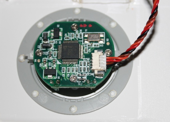

Wie kann man die Pinnbelegung, des Connectors dieser IP Kamera
herausfinden?
Habe schon beim Hersteller gefragt, aber der möchte sich dazu nicht
äußern...
Es geht um den Stecker mit den orange, rot, braun, schwarzen Andern.
Hintergrund ist, dass ich ein anderes Kameramodul anschließen möchte,
welches eigendlich ein AV Signal ausgibt, aber ich bräuchte das Signal
über Ethernet.
Ein Oszi hab ich leider nicht -.-
Weis jemand wie solche Kameras normal verschaltet sind?...hab öfters
welche mit 4 Adern gesehen...Da müsste doch sowas wie ein "AV auf
Ethernet Converter" drinnen sein, oder nicht?

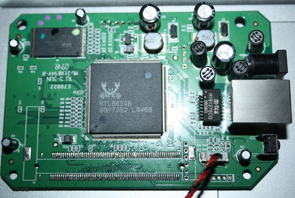

Was steht denn auf den IC auf der runden Kameraplatine? Ich tippe mal
darauf, dass das USB ist. Das deckt sich auch damit, dass der RTL8650
USB-Host hat.

Auf dem Kamera IC steht  TOPRO TP6811FN 0932A18 A61713

von Lukas K. (carrotindustries)
http://www.topro.com.tw/Product_Show.asp?Product_ID=15
Der Link zum Datenblatt ist leider kaputt... Der IC ist ein USB-Kamera
Controller, mit FBAS o.ä. ist also nichts, hätte mich auch sehr
gewundert.
Zum Stecker: GND und VCC (vermutl. 5V oder 3.3V kann man im Betrieb
messen bzw. durchpiepsen. D+ und D- sind dann Glückssache, kaputt machen
kann man nichts, wenn man die vertauscht.
