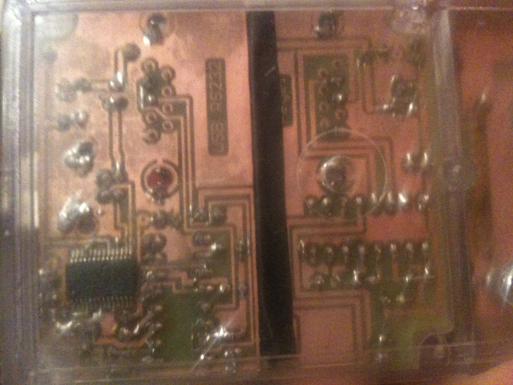

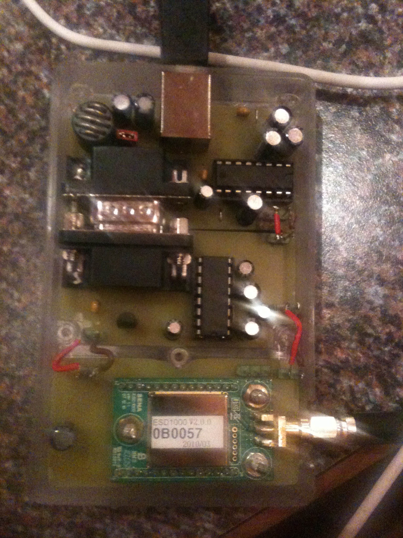

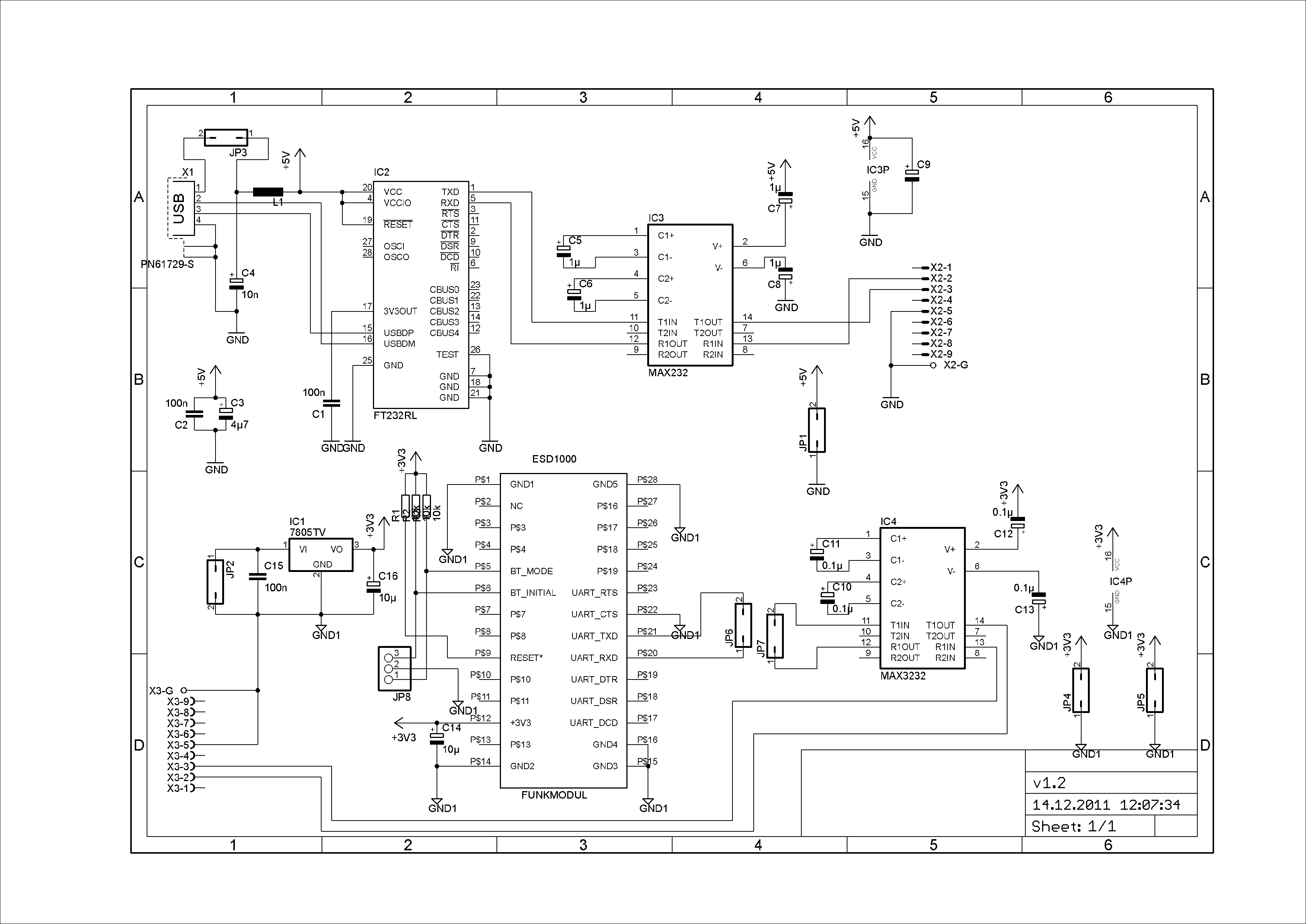

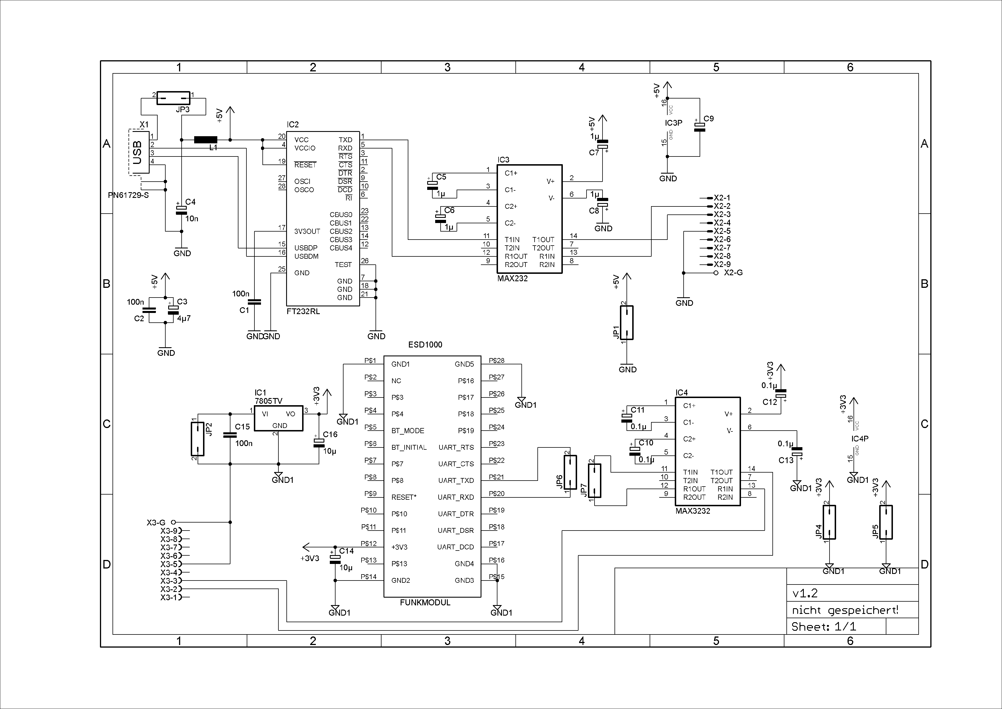

Ich möchte hier mein Funkmodul vorstellen.
Die Datenübertragung funktioniert über einen USB to RS232 Konverter, der
das Signal einem ESD1000 Modul zuführt.
Ich habe den Aufbau so gehalten, dass der Konverter als modulares System
gehalten wird. D.h. der Konverter kann auch für andere Zwecke verwendet
werden.
Die RS232 übertragung läuft nur mit TXD RXD, ohne Hardwareflusskontrolle
und ohne Loop back.
Das ganze dient dazu eine einfache Datenübertragung zwischen µC und
PC/µC zu verwirklichen. Am µC kann eine normale UART Schnittstelle
konfiguriert werden.
Auf den Bildern sieht man das Funkmodul für den Pc, das Gegenstück für
den µC folgt noch.

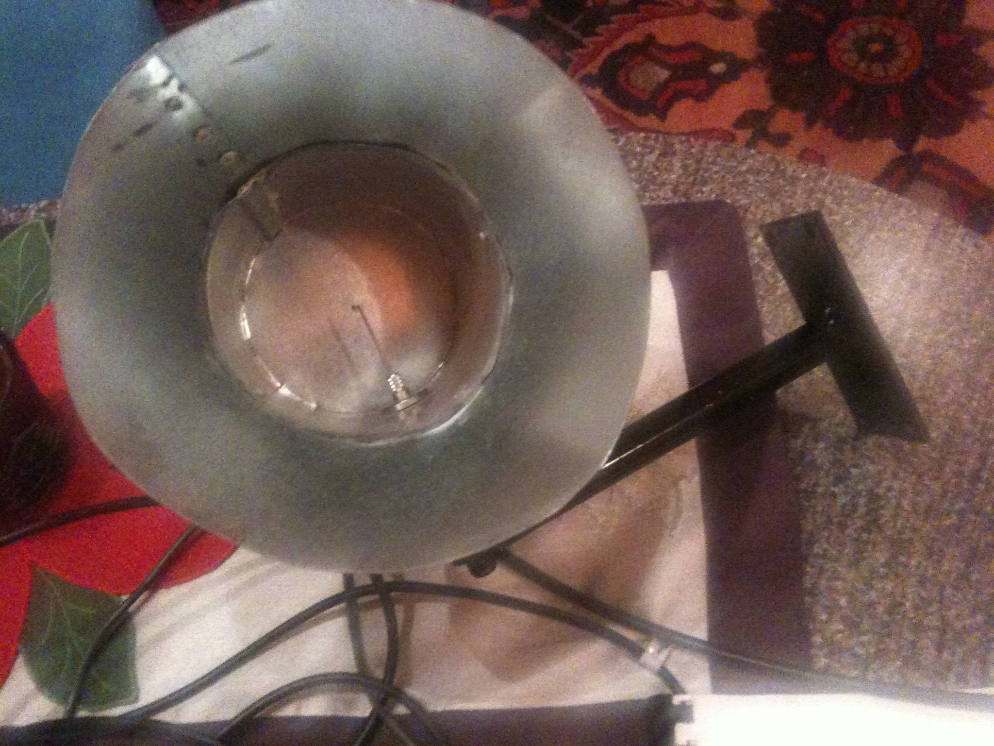

Die Antenne wurde ebenfalls selber gebaut. Die Reichweite beträgt ca 1
km.
