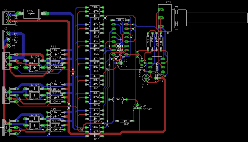

Hallöchen,
für eine Prüfung in Technik eine elektronische Schaltung entwickeln
(Bereich Information und Kommunikation). Die Schaltung steht bereits,
ich habe auch die Platine bereits geroutet, und wollte nocheinmal
fragen, ob die so in Ordnung ist und wo ich noch Verbesserungen
vornehmen sollte. Ich habe bereits das Embedded-Projects.net Journal
gelesen, und versucht, die dort genannten Tipps für das Platinenlayout
beachtet. Es handelt sich wirklich um meine 1. Platine, die ich mit
Eagle entworfen habe (Auf Punktlochraster habe ich schon mehrere
entworfen).

für den ersten Versuch nicht so schlecht, jeder lernt.
Die Dioden würde ich alle gleich ausrichten, weil bei der Bestückung zu
schnell ein Fehler gemacht werden kann.
Als Masse solltest du ein Polygon über die Platine legen und als GND
bezeichnen.
Achja deine Widerstände überlappen sich im Positionsdruck, eventuell
somit auch in der Realität. Die Widerstände oben am Poti sind meiner
Meinung nach zu nah am Poti.

Dioden werden gedreht. Danke für den Hinweis. Wie mach ich denn im Eagle
ein Polygon? Das mit den Widerständen und überlappen sieht nur so aus,
beim näheren anschauen erledigt sich das aber, es ist ein deutlicher
abstand sichtbar.
