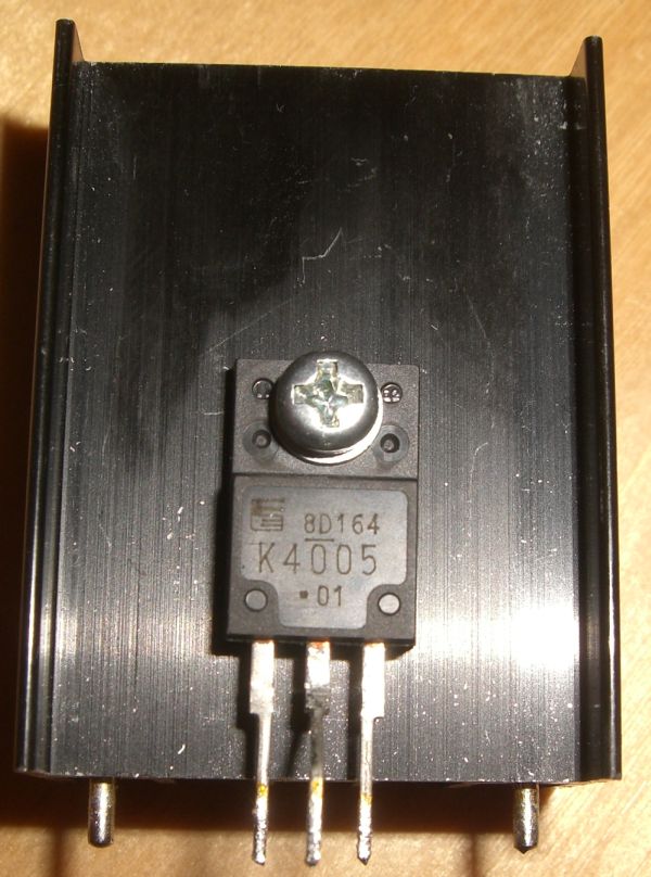

Transistor aus Schaltnetzteil (Bezeichnung/ Beschriftung)
Datenblatt raussuchen, relevante Werte daruas entnehmen, dann damit auf
Jagd via parameterischer Suche bei den Hersteller- bzw. Anbieterseiten
durchführen.
Soweit ich gesehen habe im DB, verträgt der 900V, rund 6A, 70W, rund
2Ohm, und ist logischerweise ein N-Kanal (wegen dem K in 2SK....).
Der scheint auch extrem schnell zu sein - kommt drauf an, ob es drauf
ankommt ;-)
Mit den Werten kannste auf Jagd gehen.
Reichelt hatte wohl nur welche bis 4A, 40W oder so, wenn es ein TO220
sein soll.
