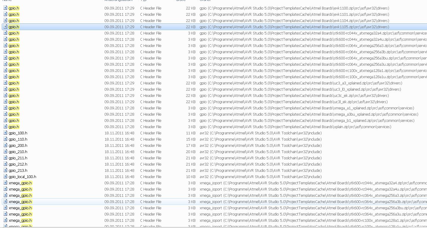

Ich möchte nun auf AT32 umsteigen. Stehe debei voll auf dem Schlauch.
In meinem Fall handelt es sich um AT32UC3B1128.
Schon bei der Einbindung von Headerfiles komme ich nicht weiter.
Welches gpio.h muss ich laden(bild).
jmorecfg.h z.B. findet sich überhaupt nirgends auf der Festplatte. ASF
habe ich narütlich schon installiert.
Weiss da vielleicht  jemand was  von einem Tutorial im Zusammenhang mit
AVR Stidio 5 und AT32.. .
Vielen Dank im Voraus
(Firma: Hochschule Karlsruhe) #2453158
Wenn der Controller in den einstelungen ausgewählt ist, sucht das Studio
selbst nach passenden (hardware) .h Dateien. Am besten ist es sowieso
ein neues Beispielprojekt z.b." GPIO Peripheral Bus Example EVK1101
AT32UC3B0256" auszuwählen und danach unten den einstellungen dem
AT32UC3B1128 einzustellen.
