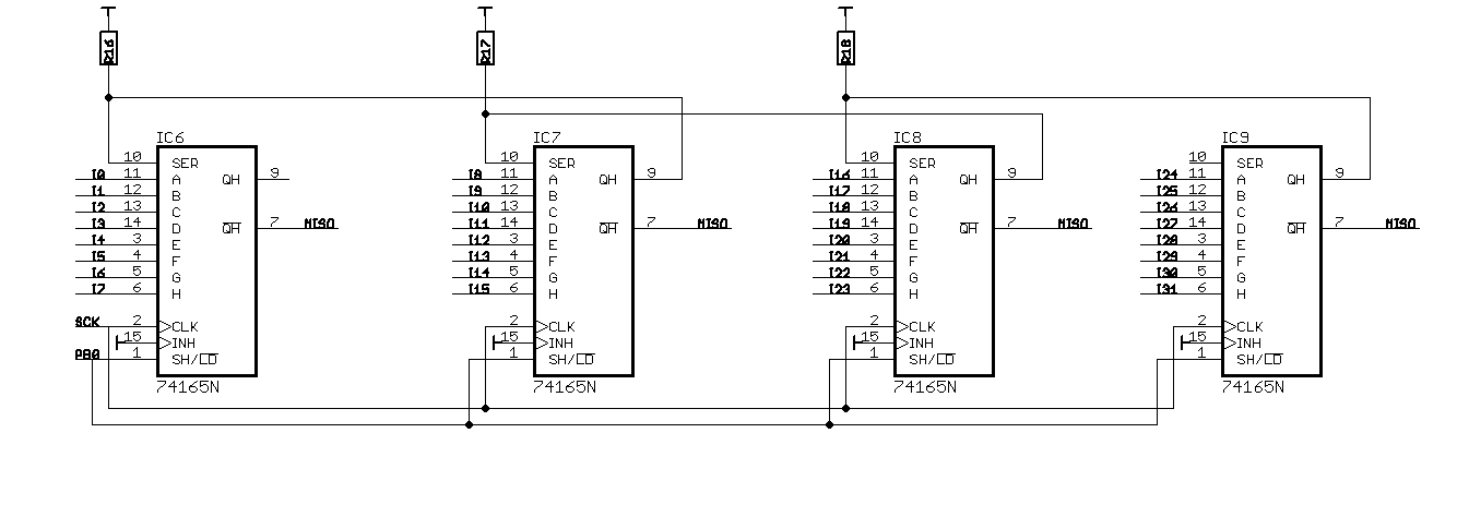

Ich hätte eine frage, undwar möchte ich gerne an einem AVR-Net-Io bis zu
256 Klingeltaster anschließen.
Dabei hatte ich mir gedacht man könnte diese in einer Matrix aufbauen,
sodass man 2 x 16 eingänge Benötigen würde.
Wäre es mit einem AVR-Net Io möglich dies so zu Realisieren, und dann
die Eingänge über den ENC28J60 Abfragen zu können?
Das sollte wohl gehen. Wobei du für 256 Taster nur 17 I/O Pins
benötigst.
OP #2453116
Erstmal vielen Dank für die Antwort!
Wieso nur 17 IO Pins?
Wenn ich die Taster doch in einer Matrix anordne brauche ich doch 16
Eingänge für die eine Seite der Matrix und 16 für die Andere Seite?
Oder übersehe ich was?
