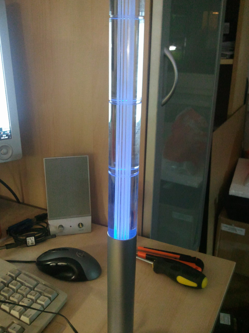

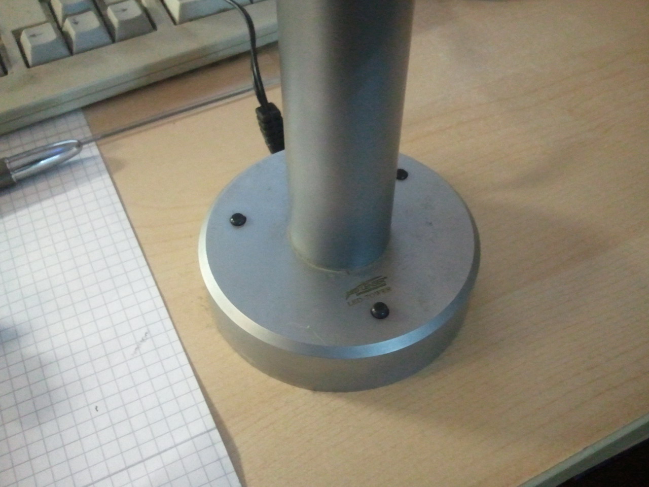

ich habe nun endlich meine tolle, aber leider kaputte, LED-Lampe
repariert und bei dieser Gelegenheit gleich eine kleine Steuerung mit
einem Attiny45 gebaut.
Folgende Features sind im Code enthalten:
- 3-Kanal PWM für die RGB-LEDs (theoretisch beliebig erweiterbar)
- Gammakorrektur der Helligkeit, da die Lichtempfindlichkeit des Auges
eher logarithmischer denn linearer Natur ist
- simultanes Fading der LEDs an einer Rampe von einem beliebigen Istwert
zu einem beliebigen Sollwert in einer beliebigen Zeit
Mit dem Code könnte man recht einfach mit einem größeren Controller ein
Moodlight nachbauen, bei mir soll es bei der Lampe bleiben ;-)
Viel Spaß beim Verwenden, Kommentare sind höchst erwünscht...
Grüße,
Christoph
