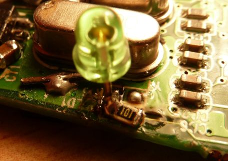

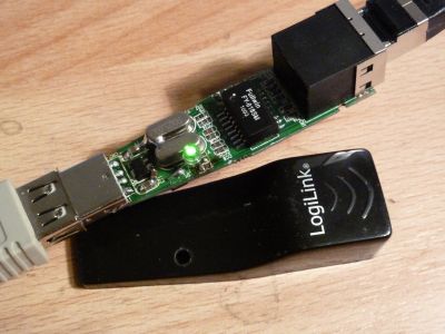

Also habe ich eine USB Netzwerkadapter bestellt:
Eine LogiLink, mit MosChip MCS 7832 Chip.
Leider war die Qualität sehr schlecht.
-Es gab keine Link/ACT LED. Ein sehr großer Nachteil, wenn die
Gegenstelle (Uplinkswitch) nicht einsehbar ist.
-Aber was noch schlimmer war: Das Teil stürzte in regelmäßigen Abständen
einfach mal so ab. Nicht der Treiber, sondern der USB Ethernet Adapter
selbst. Man musste die Spannung unterbrechen (also z.B Adapter kurz
ausstecken), um ihn zu resetten.
Je länger die Leitung zwischen Rechner und Adapter, destro kritischer
wurde das.
Außerdem war die Signalqualität auf der Ethernetseite sehr schlecht.
Eigentlich gings nur über relativ kurze Distanz, mit Patchkabel direkt
an Switch. Ohne Dosen und ohne lange Kabelstrecken dazwischen.
Zum Uplink Switch hatte er schon seine Probleme, und massiven Packet
Loss.

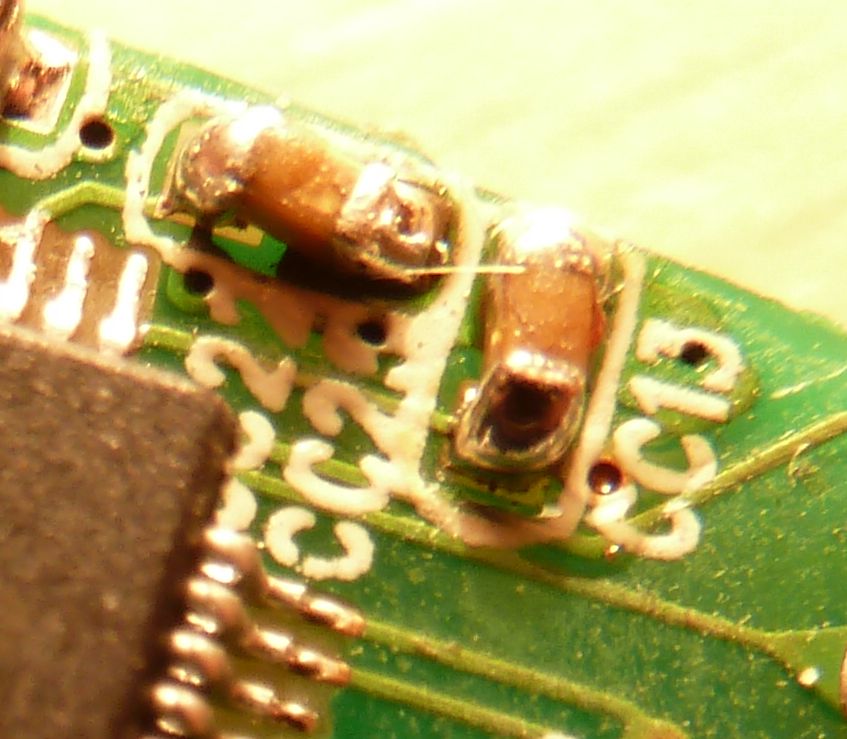

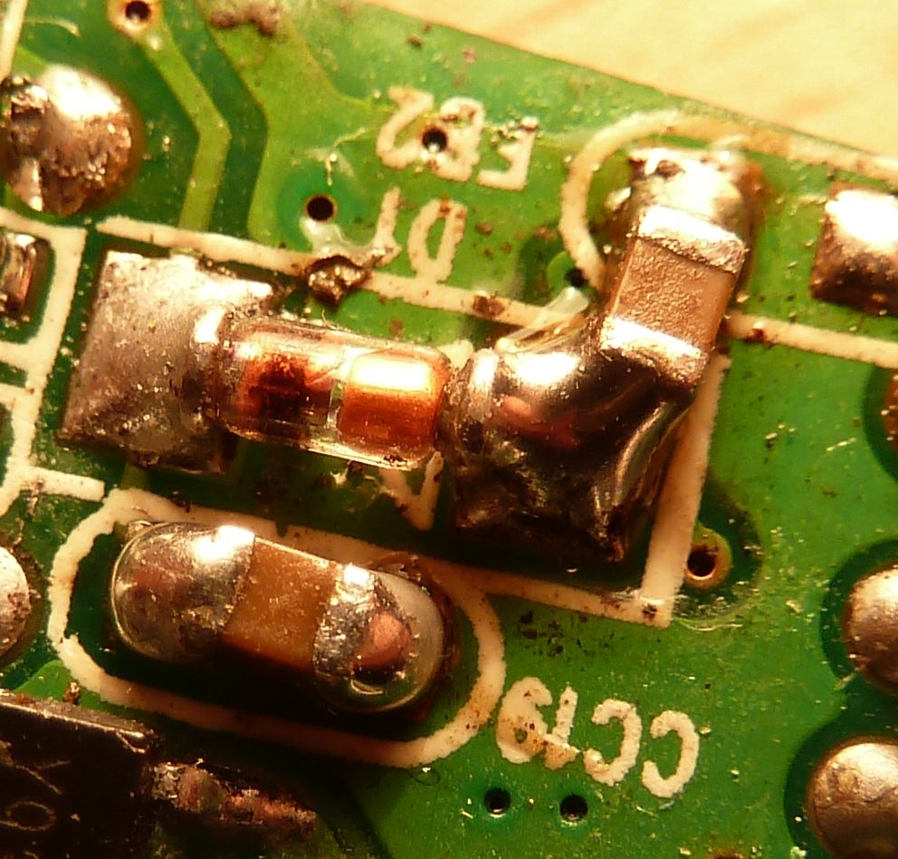

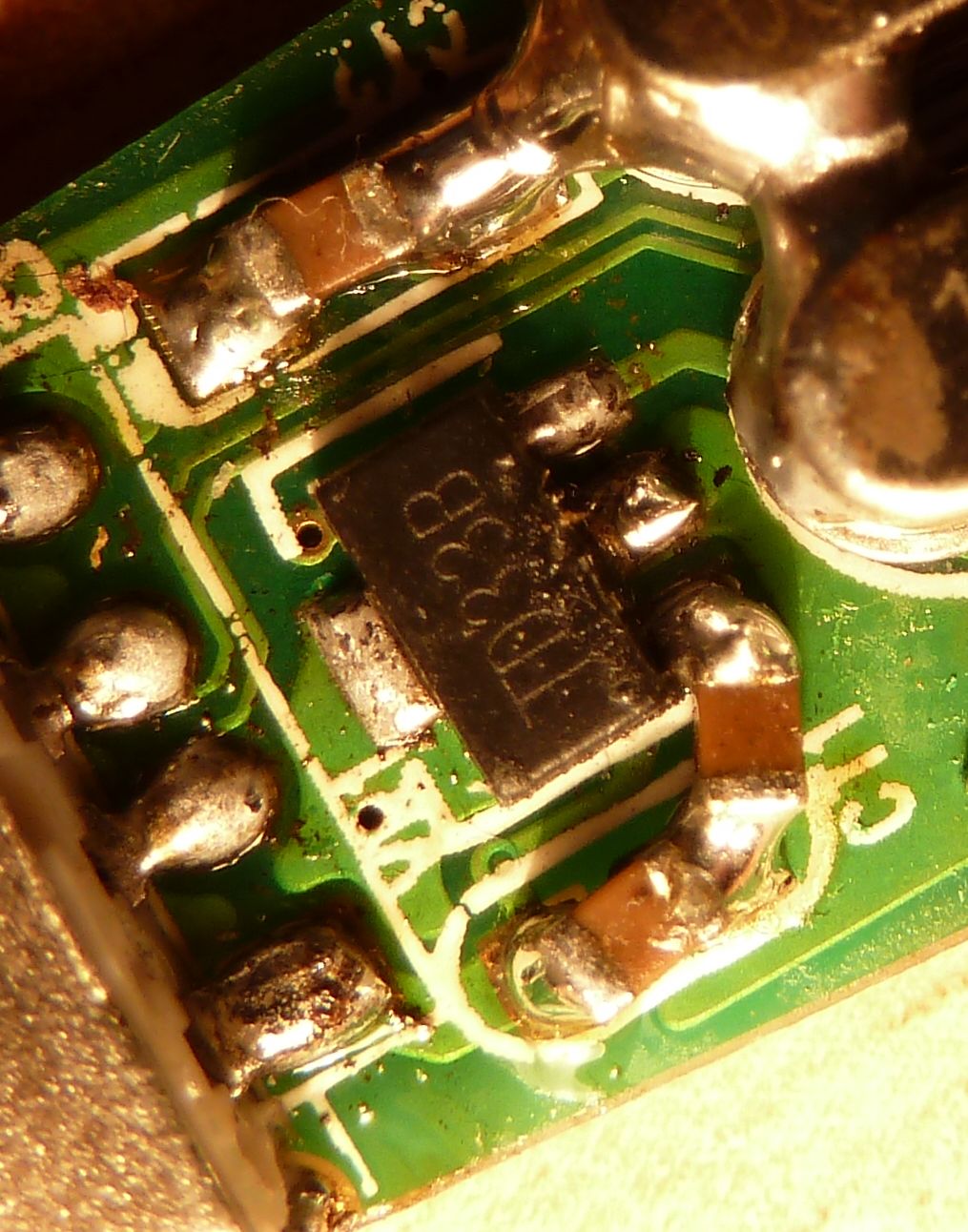

Ich habe das Teil durch Einbau zusätzlicher Bautele jetzt gefixt, und es
funktioniert soweit.
Folgende Bauteile wurden eingebaut:
C11: 100nF
C12: 100nF
C19: 100nF
C D1_Anode - GND (Pad FB2): 100 nF
C Vreg In - GND: 100 nF
CC13: 10nF
CC25: 10nF
Dazu noch ein 100 Ohm Widerstand und eine Leuchtdiode.
In das Gehäuse wurde sehr exakt ein Loch für die Leuchtdiode gemacht.
Was haltet ihr von dem Fix? Ist das so ok?
Oder sollte ich lieber einen qualitativ hochwertigeren Wandler suchen?
Gast #2453735
Du meinst wohl, dass da zu viel Zinn drauf ist?
Kann schon sein.
Aber besser gings halt nicht. Alles viel zu klein und fummelig.
Mit meinem Lötkolben mit 2mm Spitze nicht einfach.
Außerdem kaum Erfahrung mit SMD (Ein paar nummern größer hab ich
schonmal gelötet, 1206 oder so, das sind teilweise 0805 oder noch
kleiner gewesen (Die von Bild 4 waren die kleinsten)
Es ist eigentlich schon fast ein Wunder, dass das Teil überhaupt noch
funktioniert, besser als vorher, und nicht gleich ganz kaputt ist.
