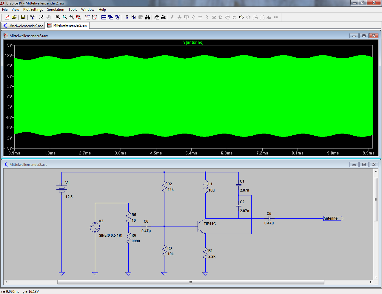

Die Herausforderung sollte nun ein AM-modulierter
Mittelwellen-Oszillator werden... Nichts optimiertes...sondern rein ein
"Proof of Concept" mit den bereits vorhandenen Bauteilen.
Also als erstes mal mit LTSpice die minimalistische Schaltung
zusammengestellt und simuliert. Siehe da, es geht. Zwar mit schwachem
Modulationsgrad... aber das war egal.

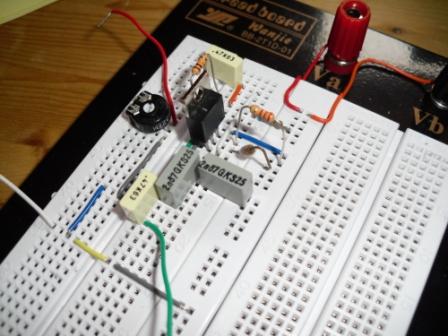

Startschuss für den Aufbau auf dem Breadboard. Als NF-Quelle diente mir
hier der Kopfhörerausgang der PC-Aktivboxen. Dann der große
Augenblick... MW-Radio daneben gestellt und "meinen Sender" gesucht. Ca
100kHz unter der theoretischen Frequenz war er dann auch. Auch die
Modulation war natürlich leise, aber sauber.
Und jetzt kommt das, was ich noch nicht verstehe: In der Simulation war
am Antennenausgang eine viel höhere Spannung (ca. 24 Vpp). In der real
aufgebauten Schaltung habe ich aber nur ca 200 mVpp mit dem Oszi
gemessen. Das Signal sah auch gut (so wie theoretisch erwartet) aus...
nur die Spannung war viel geringer als in der Simulation.
Wo stimmt meine Simualation nicht mit der Realität überein ?
Ich habe bislang noch nichts gefunden, was eine Abweichung in dieser
Größenordnung erklären könnte.
Tom
von B e r n d W. (smiley46)
Hallo Tom
Mir fallen da spontan folgende Unterschiede zwischen Simulation und
Versuchsaufbau auf:
- Fehlender Blockkondensator
- Belastung durch die Antenne
- Modell der Induktivität (Fastron HBCC)
L  = 10 µH
Rs = 0.22 Ohm
Fr = 60 MHz
Q  = 60
Cp = 0.7 pF
Rp = 6 kOhm
- Abweichende Daten des Transistors TIP41C
Hfe, Small Signal Current Gain:
f = 1 KHz -> 20
f = 1 MHz -> 3 !
Nimm besser einen Kleinsignal-Transistor wie z.B. BC547, BC337 ...
Die gehen alle bis > 100 MHz.
Gruß, Bernd
von Stefan02 (Gast)
Mit dieser Schaltung erhältst du übrigends auch eine starke FM
Modulation, das wirst du daran bemerken, das du die Musik dann am besten
aus dem Radio hörst, wenn du den Radio neben die eigendliche
Sendefrequenz einstellst, auf der genau eingestellten Frequenz dürfte
das Signal dann nurnoch stark verzerrt hörbar sein. Auch die Werte
deines Oszillators sind für Mittelwelle nicht üblich, normalerweise
arbeitet man da eher mit Spulen im "Hundert-µH Bereich" - als
Oszillatorspulen und für kleinere Leistungen sind Festinduktivitäten
jedoch gut geeignet. Der Transistor, TIP41 ist ebenfalls ein
Leistungstransistor, also für deine Schaltung recht ungeeignet, wie
schon erwähnt, versuche mal Transistoren wie den BC548 oder 2N3904 (wenn
in der Bastelkiste vorhanden auch BC107 oder BC237... 2N2222). Wenn du
einen Mittelwellensender bauen möchtest, gibt es genügend Pläne im
internet, du solltest allerdings darauf achten, das der Oszillator nicht
moduliert wird. Wenn du deinem Oszillator ein Quarz spendtierst (üblich
ist hier 1Mhz) dann ist auch eine Modulation des Oszillators möglich mit
genügend geringem FM Anteil.
