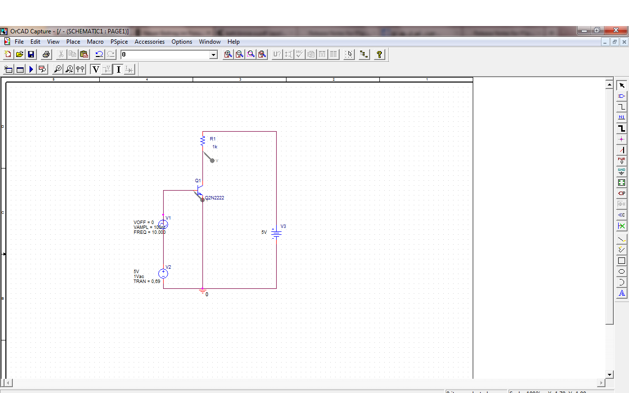

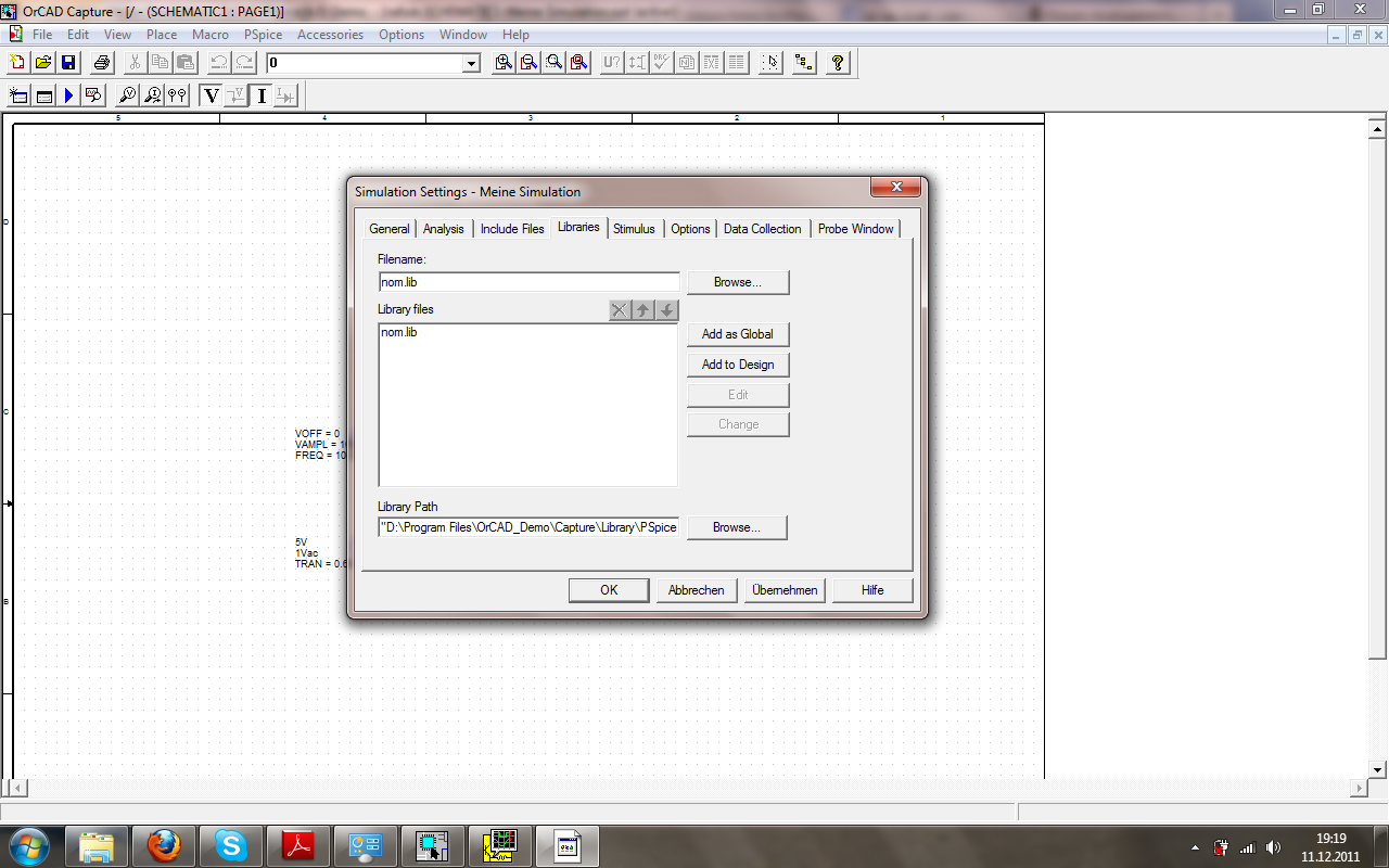

Hallo Zusammen,
nachdem ich das Programm installiert habe,habe ich versucht eine
Schaltung zu simulieren aber leider klappt nicht.
entstand folgnes:

die bib lässt sich zugreifen aber eine Frage :
was heißen dieser Fehler?

ERROR -- Node N00013 is floating
ERROR -- Node N00016 is floating
ERROR -- Node GND is floating
ERROR -- Node N00029 is floating
ERROR -- Node N00026 is floating
Zieh mal das GND-Symbol einen Rasterpunkt nach unten. Es sieht nämlich
so aus als sei der Punkt nur die Verbindung der Leitungen, aber Gnd hat
keinen Kontakt zum Knoten und daher floaten alle Knoten incl. GND.
