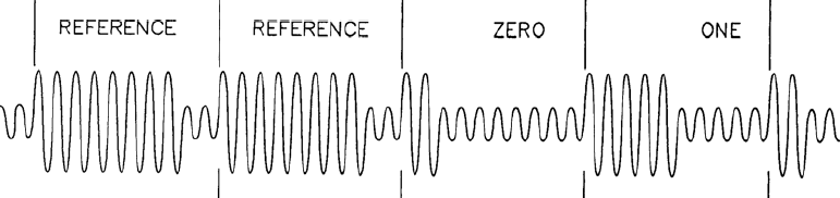

kann ich mit einem ATmega168 ein Amplituden moduliertes Signal
auswerten? Das zu dekodierende Signal habe ich angehängt. Es hat eine
Trägerfrequenz von 1kHz. Dieses würde ich auf einen ADC Eingang des
ATmega168 geben. Doch wie werte ich das dann aus?
Vielen Dank,
Reto
OP #2456960
Ok, Präzisionsgleichrichter, Komparator und auf einen Eingang. Tönt
vernünftig. Und wie gewinne ich dann die Daten zurück. Wie sample ich
den digitalen Eingang? Per Interrupt mit der zu erwartenden Frequenz
(1kHz) in der Hoffnung das stimme mit der Trägerfrequenz überein? Oder
kann ich die Samplerate irgendwie aus dem AM Signal gewinnen?

Hi Reto,
es mag ja sein, dass ich etwas falsches denke aber wenn ich mir dein
Signal so ansehe und es mir digitalisiert vorstelle erinnert mich das
an IR Fernbedienungen.
Schau doch mal in die Richtung. Die lassen sich doch mit Timer
(also Flanken ausmessen) eigentlich prima decodieren.
Klaus

Ansatz: Das Signal über einen Kondensator mit 8 KHz in den Controller
lesen. Den ADC-Eingang mit je einen hochohmigen Widerstand so gegen
VCC/GND verschalten, dass das Sigal nicht abgeschnitten wird. Im
Controller einen Moving-Avereage Filter verwenden,  das resultierende
Signale - hohe Spannung, niedrige Spannung unterschiedlicher Länge - aus
dem Filter, mittels Timer in einer "state machine" (Referenz-, High-,
Low-Signal) weiter verarbeiten.
