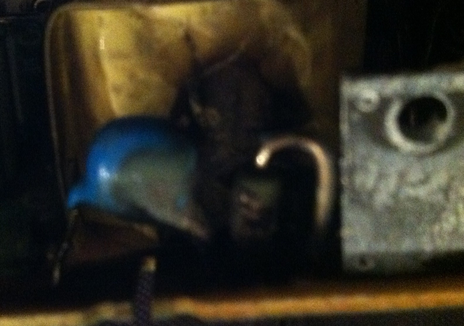

von meinem Camcorder ist leider das Netzgerät defekt. (siehe Bild) Nun
meine erste Frage dazu. Was ist das blaue Teil das da abgeraucht ist und
woher bekomme ich das? Die Abmessungen im Bild sind mit einem Zollstock
abgemessen. Also mit minimaler Toleranz.

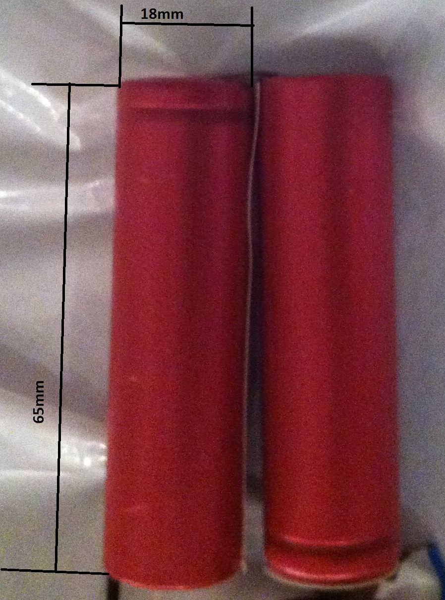

Da ich gerade alles zerlegt habe und die Akkus nicht mehr die besten
sind. Woher bekommt man solche Akkus mit Lötfahne und wie nennt sich
diese Größe. Rechnerisch müssten es 3,7Volt je Akku sein. Es sind
insgesamt 4 von diesen Akkus verbaut und angegeben wird das ganze mit
14,8 Volt. Auf den Akkus steht auch noch "KERFH55 018351" aber Leider
hat mir Googel dazu nicht ganz so viel gesagt.

Primärschalttransistor checken. Das blaue Teil könnte ein NTC sein, der
den Einschaltstrom begrenzt. Wenn Transe kaput, dann leidet der, wenn
die Sicherung fehlt...

Es handelt sich um Lithium-Ionen Akkus des Types 18650 soweit ich
erkennen kann.
Welches Bild? Und was sollen die beiden Bilder überhaupt zeigen?
Das ist nur als undefinierbarer Pixelmatsch zu erkennen.
Mit einem Bildbearbeitungsprogramm vielleicht. Gimp bietet da einige
Rauschfilter und die Belichtung kann man mit Gimp auch bis zur
Unkenntlichkeit verstellen.
