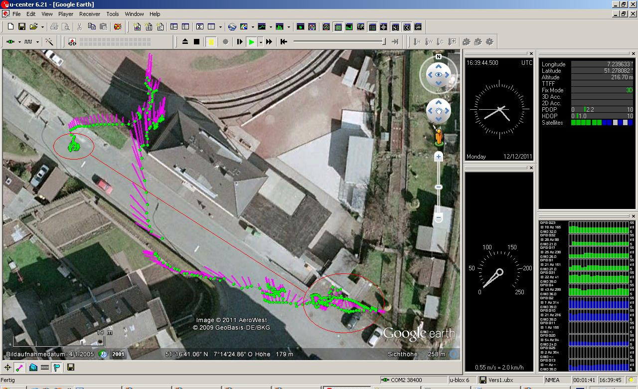

im Anhang findet Ihr eine seltsame gemessene Route.
Ich arbeite mit einem Navilock NL-652ETTL,
dieser misst mit 5Hz seinen Standpunkt.
Meine Aufgabe besteht darin zu Überprüfen,
wie gut das GPS Modul ist,
um später Geschwindigkeiten zu ermitteln.
Um nachzuvollziehen, wie gut das Modul arbeitet,
hab ich mir Messpunkte geben lassen,
um zu einem "Grundfehler" bei 0 Km/h zu ermitteln,
zum anderen dann die Geschwindigkeit zwischen
zwei Punkten zu ermitteln, bzw. anzeigen zu lassen.
Was ich nicht ganz verstehe ist folgendes:
Ich würde meinen, wenn man sich nicht bewegt,
hat man einen kleinen "Grundfehler".
Mir ist aber nicht bekannt das die Messpunkte
so stark wandern. Vorallendingen bei langsamen
Geschwindigkeiten!
Wenn ich mit dem Autofahre, habe ich nicht Ansatzweise solche
Offsetsprünge, außer ich stehe an einer Ampel,
da fängt das Chaos wieder an. Fährt man wieder,
siehts wieder tip top aus.
Hat jemand eine Idee woran das liegt?
Oder muss ich am Modul irgendwas aktivieren bzw. deaktivieren?
Erklärung zum Bild: Ich stand an einem Messpunkt für eine halbe Minute
und bin direkt (als Gerade) zum anderen Messpunkt gegangen, dort hab ich
mich wieder ne Minute hingestellt.
Andere Messungen auf dieser Straße sahen nicht besser aus!

Wenns irgendwie geht, vergleich das doch mal mit einem 'kommerziellen'
GPS oder Navi. Seit die Amis die Unschärfe bei GPS abgeschaltet haben,
sieht ein Signal auf meinem Bluetooth GPS und auf dem Tomtom 710 sehr
stabil aus und schwankt nur um wenige Dezimeter.
In Gebäuden wird GPS aber prinzipbedingt immer sehr schlecht gehen ( in
meinem Aluminiumhaus gehts gar nicht )
Gast #2456403
Danke erstmal für die Antwort,
aber mit einem Navi wird man nicht glücklicher,
schließlich markiert dieser die ganze Straße.
Denke auch, das alles was Offset ist, zur Straße hin korregiert wird.
Denn solche Fehler hab ich schon länger (Jahren) nicht mehr bei Navis
gesehen.
Man sieht ja schon anhand des Bildes das da was nicht stimmen kann
Gast #2456537
Das ist schon klar.
Die Untersuchung beruht sich nur aufs GPS,
ohne Unterstützung wie Beschleunigungssensoren etc.
Deswegen fällt das weg
Heißt das im Gegenzug, dass alle modernen Navis,
mit Referenzen arbeiten?
#2456548
Mein Navi verarbeitet verschiedene Informationen. Durch einen Tunnel
bewege ich mich wie echt. Dh da wird der Aussetzer des GPS vollstaendig
kaschiert.
Zum Einen koennte ein Radsensor ausgewertet werden zum Anderen ein
Beschleunigungssensor. Wenn ich die Spur wechsle, dauert es manchnal
einen Moment bis es das richtig nachtraegt. Als ob versucht wird, das
Auto auf der eingezeichneten Strasse zu halten.
