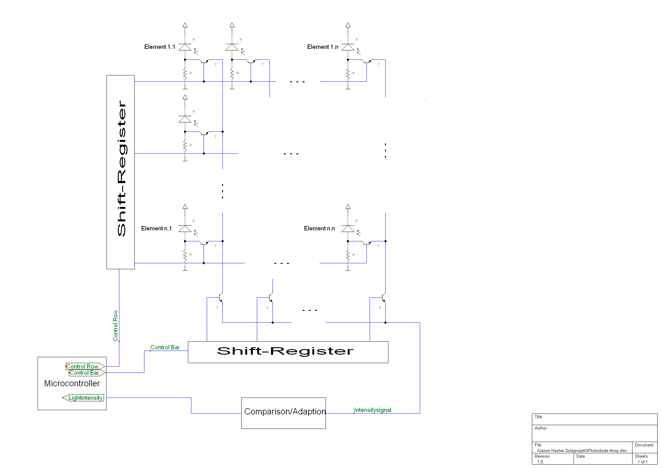

Hallo liebe Stromenthusiasten,
Ich muss fuer ein Projekt eine Matrix aus Fotodioden auslesen und wollte
erstmal fragen, ob das Ausleseprinzip mit Zeilen- und Spaltenansteuerung
so vor eurem Auge bestehen kann. :)
Die 2. Frage ist, welche Spannung fuer die Diode geeignet waere. Die
Schaltung stammt ja aus dem uC.net-Artikel und ist dort mit 5 Volt
angegeben.
Ist das nur ein Beispielwert oder kann man auch niedriger oder hoeher
(Durchbruchspannung der Diode beruecksichtigend) gehen?
Vielen Dank
Hannes
Wovon redest du ?
Was willst du auslesen ?
Was sollen da die Transistoren ?
Du bekommst am Emitter "Ausgang" eines Tansistors exakt Ub-0.7V, egal
was die Diode macht.
Sollen deine Dioden Helligkeiten erkennen, oder bloss ob sie knallhart
beleuchtet werden oder im Dunklen sitzen ?
Und wie viele sind's denn so ?
Du brauchst derzeit n*n+n+2 Bauteile,
das geht einfacher mit CD4051 Analogmultiplexern, einem pro Zeile und
einem gesamt, sind n+1 Bauteile, und du kannst sogar die Widerstände an
den nicht benutzten Dioden sparen, und eine Auswerteschaltung an den
Analogausgang bauen wie sie gefällt, Transimpedanzverstärker oder
Spannungsteiler an Schmitt-Trigger.
Bei 1024 x 1024 ist das natürlich nicht unbedingt die richtige Lösung.
Der noch einfachere Weg, nur 1 der Zeilen an + zu legen und nur eine der
Spalten per Analogmux zum Belastungswiderstand zu führen, erfordert zwar
nur 2 ICs, aber n*n zusätzliche 1N4148 Dioden, ist also letztlich
bauteilaufwändiger.
