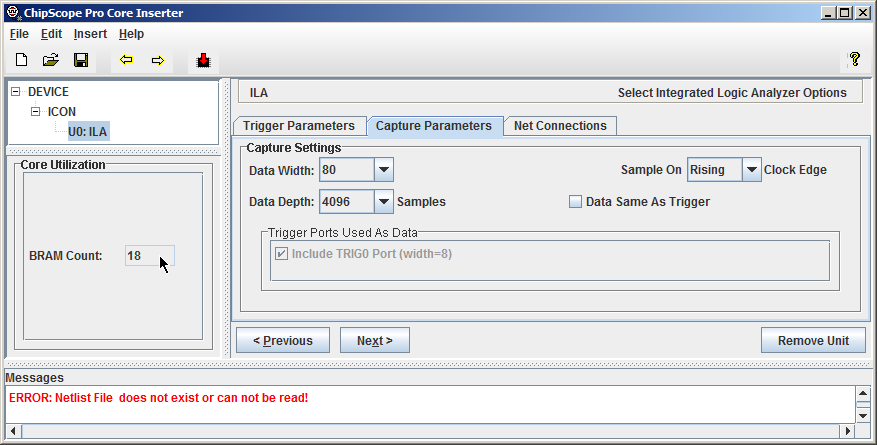

Ich habe (bisher fast leeres) Spartan 6 Design, das einen ChipScope mit
80 Signalen bei 4096 sampels beinhaltet. Das routing Ergebnis ist wie
folgt:
Number of RAMB16BWERs 20 268 7%
Number of RAMB8BWERs   1 536 1%
Das entspricht der Schätzung während des ChipScope definierens.
Alle anderen Resourcen (LUTs, slices, FFs) stehen bei 3%-30%, es gibt
nichts >30%!
Wenn ich jetzt aber die sample Tiefe verdopple, verdoppelt sich die
Schätzung, aber das Design wird nicht geroutet, weil angeblich zuviele
RAMs benötig werden.
Jemand eine Idee?

Es sind maximal 80 "bits" von insgesamt 7 Signalen / Vektoren @ 4096
samples.
Kann das Problem jemand nachvollziehen? Wer hätte einen maximalen Wert
eines ChipScope designs parat?
Gast #2458408
Ach so: "18" zeigt er mir im Scope auch an, am Ende werden 20
verbraucht. Allerdings nicht vom Restdesign. Das enthält keine RAMs. Gfs
werden sie mitbenutzt.
Wenn ich auf 8192 stelle, sind es angeblich 41, die er verwenden wird.
Das müsste von der Reserve 5x reichen. Aber es kommt:
<CoreGen>:ERROR:sim - BRAM utilization for the selected configuration
exceeds the no. of
<CoreGen>:ERROR:sim - Failed to generate 'ila_pro_0'.  Failed to resolve
generic values.
<CoreGen>:ERROR:sim:877 - Error found during execution of IP 'ILA
(ChipScope Pro -
Das ist eine Macke im ISe, denke ich. Ich mache einen Webcase draus.
