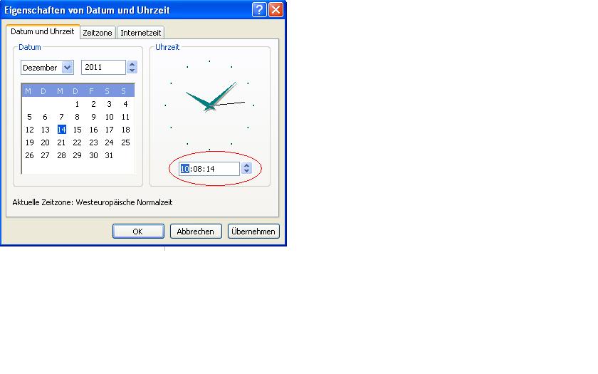

Idealerweise so wie im Bild, nur Stunden und Minuten.
Habe das jetzt mit DateTimePicker, nicht so schön, da hängt immer der
Kalender mit dran.
dateTimePicker1.Format = DateTimePickerFormat.Custom
dateTimePicker1.CustomFormat = "HH:mm"
Grüsse

Hallo H.joachim Seifert,
bei solchen Fragestellungen ist es generell hilfreich, einen Blick in
die MSDN Library Doku zu werfen:
http://msdn.microsoft.com/de-de/library/system.windows.forms.datetimepicker.aspx
Die Controls haben i.d.R. Properties mit deren Hilfe das
Erscheinungsbild und das Verhalten angepasst werden können. In Deinem
Fall wäre es
dateTimePicker1.Format = System.Windows.Forms.DateTimePickerFormat.Time;
dateTimePicker1.ShowUpDown = true;
oder auch
dateTimePicker1.CustomFormat = "hh\':\'mm";
dateTimePicker1.Format = System.Windows.Forms.DateTimePickerFormat.Custom;
Der Beispielcode ist in C#. Die Übertragung nach VB.NET sollte kein
Problem sein.
