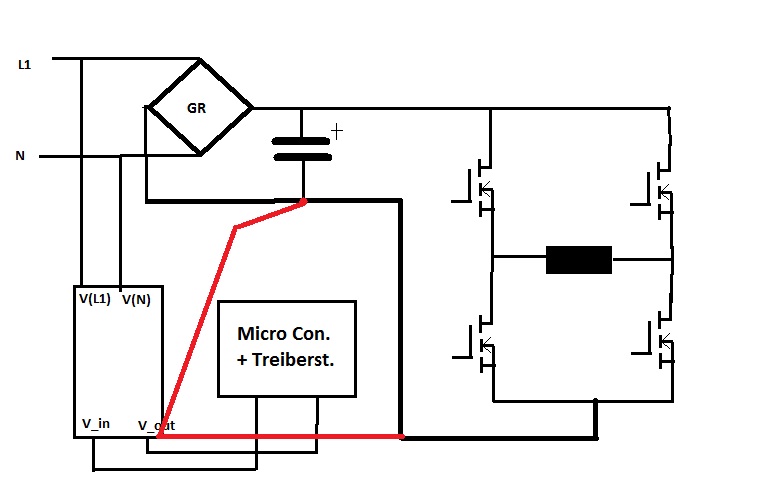

Abend,
ich hab im Anhang eine Skizze hochgeladen. Meine Sschaltung sieht
folgendermaßen aus. Der Gleichrichter richtet die Netzspannung und der
ELko glättet das ganze. Die n-Kanal MOSFET werden vom Microcontroller
angesteuert, der eine Rechteckspannung mit 120kHz taktet.
Microcontroller und Treiberstufe werden von einem separaten AC/DC
Wandler versorgt, d.h der Microcontroller wird nochmals voneinem DC/DC
Wandler von 15 auf 5V versorgt, während Treiberstufe mit sofort mit 15V
versorgt wird.
Jetzt wollte ich folgendes machen:
Für den Leistungkreis (Gleichtrichter und Transistoren) EINE eigene
Spannungsversorgung mit eigener Rückführung und für die
Leistungselektronik ebenfalls EINE eigene Spannungsversorgung mit eigner
Rückführung. Bedeutet Leistungskreis und Leistungselektronikkreis haben
keine gemeinsame Masse, galvanisch getrennt.
Heute habe ich in einem Fachbuch gelesen, man kann das machen, in einem
anderen steht, man darf es nicht, man muss am Ende eine gemeinsame Masse
definieren und die auf den Eingangselko führen. Heißt also die rote
Linie, die ich weg haben wollte, muss bestehen bleiben.
Muss die rote Linie (Strompfad) wirklich verlegt sein und wann weiß ich,
welche Gruppen miteinander verbunden sein müssen. Denn eigentlich
steuert die Elektronik nur die Transistoren, mehr auch nicht, also
hängen beide Kreis zusammen, sind aber nicht abhängig voneinander.
Wisst ihr da mehr?

Hm. So ad hoc scheint es klar, das Du ja ein Bezugspotential für die
Ansteuerung der Transistoren brauchst. Im Normalfall eben Masse. D.h.
Mikrocontroller und Leistungsteil haben gemeinsame Masse.
Ich will aber das widersprechende Fachbuch nicht der Unwahrheit
bezichtigen ohne die fragliche Aussage gelesen zu haben. Vielleicht
zitierst Du mal die Aussage (im Zusammenhang) und nennst den Titel.
OP #2459245
Buch 1: Schaltnetzteile und ihre Peripherie, Seite 196.
[...] Eine sinnvolle Unterteilung der Masseführung kann dann sein:
Analoge und digitale Masse getrennt oder auch analoge, digitale und
Power-Masse getrennt. Die unterschiedlichen Massen werden dann am
Eingangselko zusammengeführt.[...]
Im anderen Buch ist immer wieder die Rede von Trennen ja/nein und
wann/unter welchen Bedingungen-> EMV in der Praxis.
Das sind die beiden Werke. Und ich dachte mir, dass der AC/DC Wandler
für den Microcontroller und Treiberstufe gleichzeitig die Masse
darstellt und der für den Leistungsteil ist dementsprechend
eingezeichnet.
Das kann man natürlich machen. Man muß nur aufpassen, daß die beiden
Seiten des Optokopplers nicht auf Potentialen liegen, die zu
unterscheidlich sind und zwischen denen steilflankige Störungen hin- und
herhuschen können (Surge, Burst, etc.), weil diese letztlich über
Streukapazitäten über die Barriere springen und Unheil anrichten können.
Deswegen kann ein gemeinsamer Massepunkt durchaus vorteilhaft sein.
