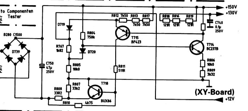

Hallo Zusammen, ich habe hier ein Hameg-Scope mit Defekt liegen. Der Defekt liegt darin, dass nur 5% der Bildschirm breite/höhe genutzt wird. Ich konnte den Defekt soweit auf die 150/130V Stufe im Netzteil eingrenzen(alle Lasten abgenommen, Spannungsversorgung überprüft,...). Statt satten 150V bekomme ich da nur magere 7,2V, alle anderen Spannungen <1kV sind soweit alle ok. Die Spannung über C750 liegt bei 230V, ein paar Widerstände habe ich auch schon geprüft, bisher ohne Erfolg. Jemand von euch gerade zufällig eine Idee, denn ich starre gerade seit nun 5h auf den Plan und komm nicht weiter.
Unterbrechung (Haarriss) zwischen +Pul des Kondensators und dem +150V Ausgang. Oder Unterbrechung (Haarriss) zwischen -Pol des Kondensators und GND Oder Eigene Masse und an falscher Masse gemessen. Messe mal die Widerstände zwischen +Kondensator und +150 sowie -Kondensator und Masse.
Die Werte sind alle soweit ok(C750+ -> Testpin 150V = 0Ohm / C750- -> Masse ca 33k3), kalte Lötstellen hab ich auch abgecheckt. Ich habe mir auch die Logik der Schaltung gründlichst durch den Kopf gehen lassen und komme zu dem Schluss, dass irgendwie was um den T718 nicht ganz so ist wie es sollte(T715,R811.. <-Zum Teil aber schon Geprüft). Doch bevor ich da dran gehe, den zu wechseln, hole ich mir lieber eben noch eine 2te Meinung... Ist nen bisschen kompliziert da mit nem Lötkolben dran zu kommen.
Versuchs mal, und wenn das immer noch nicht klappt: schick mir ne PN. Irgendwie kriegen wir Dein Scope sicher wieder flott .-)
Was einem ein paar kleine Widerstände für einen Ärger machen können... Hätte ich echt auch früher drauf kommen können(aber immerhin schon eher vermutet): Widerstände für die Basisspannung von T718 gecheckt, dabei festgestellt, dass R813,R817 und R805 deutlich zu gross, zu gross und zu klein waren. Nach dem Tausch läuft es nun wieder...
