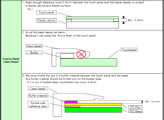

2. Ausfräsung für das TFT: Wegen dem Touch ist logischerweise eine
resistive Folie auf das TFT aufgebraucht. An den Rändern befinden sich
diese weisslich-grauen Balken, die das resistive Material kontaktieren.
Wenn ich nun eine Öffnung  für das TFT in die Frontplatte fräsen lasse,
darf die Front dann diese Balken berühren oder nicht? Ich schätze mal
schon solange ich den aktiven Bereich nicht gerühre, aber sicher bin ich
mir nicht...
