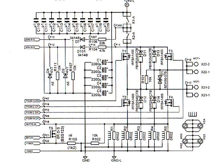

Ich habe eine Schaltung gefunden, welche gehen könnte.
Aber was ist die PBRYR2554CTB  für eine Diode ?
Und warum werden hier 2 Eingänge für Low und High PWM Signal benutzt ?
Gast #2460863
Weil dort noch komplett die Ansteierchips fehlen, wie ISL83202
Der IRFBA kann übrigens nur 95A, wie ganz ganz versteckt in dem
Marketing-Trolls-wollen-Kunden-Verarschen-Datenblatt steht.
